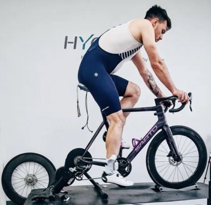

Messagede jordi.montesinos » Dim 11 Juin 2023 16:58
Le futur cadre d’ag2r est en test chez Tour.
Dans le très bon: 207w en aéro, il dégomme la majorité des cadres WT donc très beau travail, devant le SL7, aerocord, addict, Propel, orca. Et au niveau d’un aeroad, S5…
Dans le bon: le poids est bon pour un cadre aussi aéro
Du moins bon: rigidité, dans ce qui doit être une version « layup pro » c’est en retrait sur le protocole Tour. Il manquerait de l rigidité devant et un peu au pédalier. Donc en retrait par rapport au SL7/ultimate… mais au niveau d’un SSevo4 et devant un Dogma F.
Rien qui ne peut être corrigé avec un layup un peu différent.
