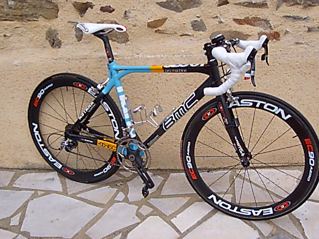

Messagede Goldorak » Dim 31 Aoû 2008 13:43
Salut
J'ai parcouru tout le post et je n'ai pas vu de poignée "blanche" donc je post cette photo :

Messagede Goldorak » Lun 1 Sep 2008 06:58
oui je connais les Hudz mais la sur ma photo ce sont des SRAM !!! j'ai fait exprés de mettre la vignette reduite de la photo, aggrandissez vous verrez que sur les poignées c'est gravé SRAM :wink:

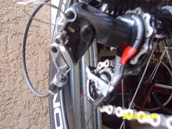

tu peux faire une photo de ton derailleure arriere? je veux voir ou passe ton cable et ou il va sur la vis de serrage, car le chemin est specifique et si tu ne fais pas attention il ne passe pas ou il faut et le reglage des vitesses merde

Messagede zrv » Lun 1 Sep 2008 13:19
stevan11 a écrit:
bmc a écrit:c 'est ce que je crois effectivement depuis que j'ai mis des gaines shimano cela va un peu mieux mais c'est quand meme pas ça ..vu le prix du groupe red :cry:
Effectivement, sur un dérailleur Shimano le cable passe à gauche de la vis de serrage ( du coté des rayons ) et sur un Red ou un Force le cable passe par la droite de la vis de serrage ( par l'éxtérieur )

Messagede bmc » Lun 1 Sep 2008 14:28
il passe sous le deflecteur comme ils disent..il fait une sorte de S avant d'être serréImage
la vis quir egle le flou de chaine est elle vraimant sortie? car moi : oui

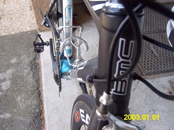

Messagede bmc » Lun 1 Sep 2008 14:33
ma gaine de droite est une shimano celle de gauche une en kevlar, c'est pour faire un essai mais coté longueur je sui come vous? pas trop courte?

Messagede bmc » Lun 1 Sep 2008 14:35
la suite...

Messagede zrv » Lun 1 Sep 2008 14:43
Apparament le cable est bien positionné dans sa butée, les gaines et leurs courbures semblent corrects.
Est-ce que la patte de dérailleur est bien dégauchie :?:
