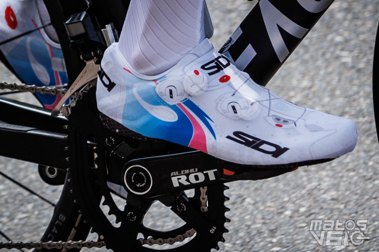

Messagede JulienCampa » Mer 20 Juil 2022 17:21
hyperion66 a écrit:Froome ce matin !
La photographe de l'équipe m'a supplié pour ne pas publier des photos que j'ai d'hier après l'étape :-) Mais bon, on devine ce qu'il y a dessous.
Une raison de ce changement ? Il trouve les Sidi trop lourdes ?

Re: matos des pros
Messagede Fireblade07 » Mer 20 Juil 2022 17:32
Roue arrière de dépannage?

Re: matos des pros
Messagede Arph » Jeu 21 Juil 2022 09:57
Fireblade07 a écrit:Roue arrière de dépannage?
Non, c'est une Black Inc, on voit le logo sur la jante.

Re: matos des pros
Messagede Fireblade07 » Jeu 21 Juil 2022 14:43
Sur la photo de Guillaume ont voit bien que Froome a une roue avant d'~45mm et une arrière plate ;) Etrange comme set up, c'est pour ça que je demande si il avait une roue de dépannage.
Tiens, j'avais posé la question sur l'article de Matos Vélo, mais pas de réponse. Peut être que certains d'entre vous "savent" : les pros disposent ils d'un cintre monobloc sur leurs Aeroad ou nez Ultimate, ou bien ils roulent sur le modèle démontable? J
