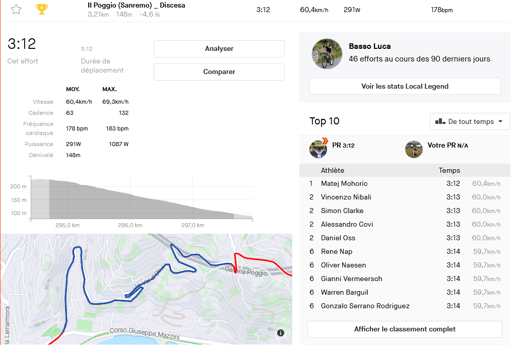

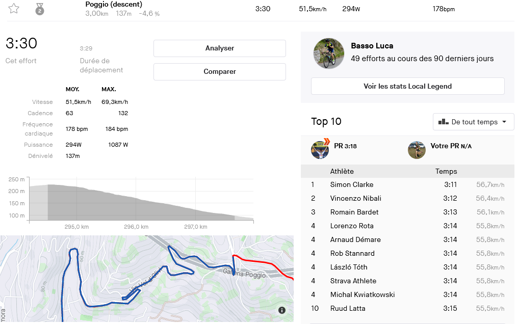

Cet autre segment Strava donne un tout autre classement : https://www.strava.com/segments/11261030
teamdindon

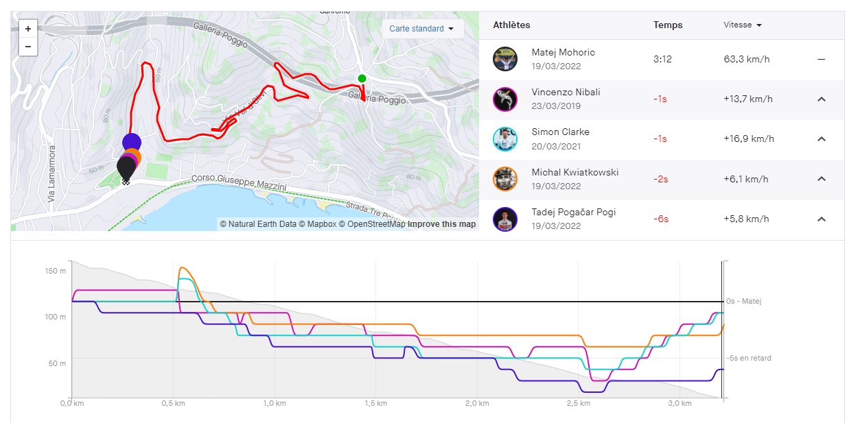

Messagede splitwee » Lun 21 Mar 2022 15:13
Mohoric crée une grosse différence dans les virages, puis perd une grosse partie de son avantage dans la dernière ligne droite.
Ci dessous une comparaison avec quelques autres, d'hier et des autres années.
Comparaison

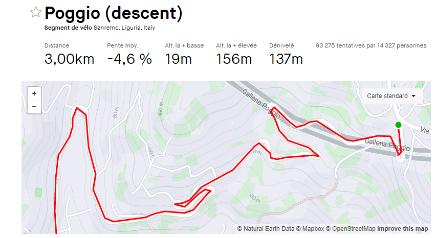

teamdindon a écrit:Cet autre segment Strava donne un tout autre classement : https://www.strava.com/segments/11261030
Ah oui, bizarre : on a d'un côté un segment de 3km qui commence à la cabine et finit à la route côtière

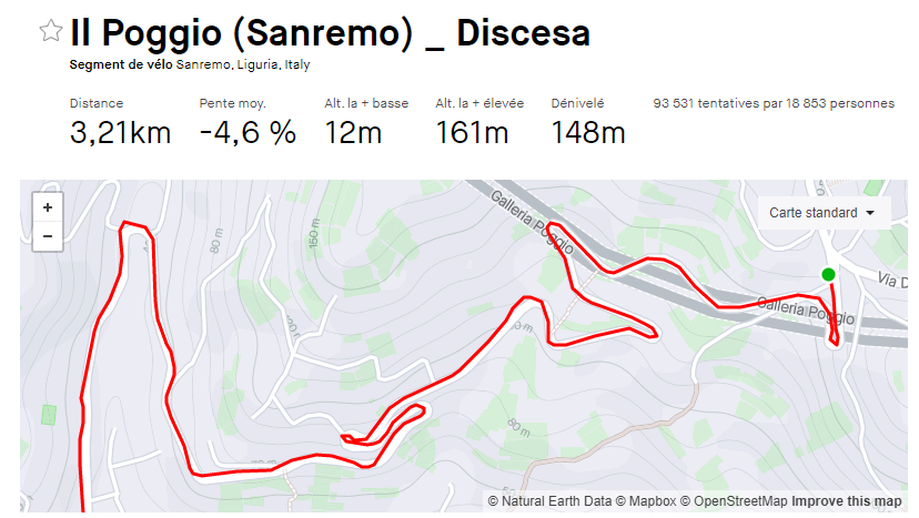

et de l'autre un segment de 3,21km qui commence après la cabine et qui finit à la route côtière
OpenRunner me dit qu'il y a 3,23km de la cabine à la route :mrgreen: ...
Avec les vidéos : en 2022 Mohoric met 2'45" du virage à 180° situé 600m après la cabine (pas trouvé le début de la descente en continu avec la fin) ; en 2021 le groupe de tête met 55" de la cabine à ce virage, puis Stuyven passe sur la route côtière 2'50" plus tard.
Cohérent avec une descente 2022 depuis la cabine en 3'45" pour Van Aert & Co (3'38" pour le 1er segment pour MVDP, pas trouvé le temps sur le 2nd segment...) et 3'40" ou moins pour Mohoric, puisqu'il est allé plus vite que le groupe de tête en 2022 dans les 600 premiers mètres (pas de beaucoup, il passe à 1" de Van Aert à la cabine). Impossible de savoir si les temps de Clarke / Bardet / Démare en 2021 et Neilands en 2022 sont crédibles. En tout cas je ne vois pas comment Mohoric aurait pu faire 3'12" de la cabine à la route, sauf à avoir fait demi-tour et roulé 25" + vite que les autres sur 600m.
stam

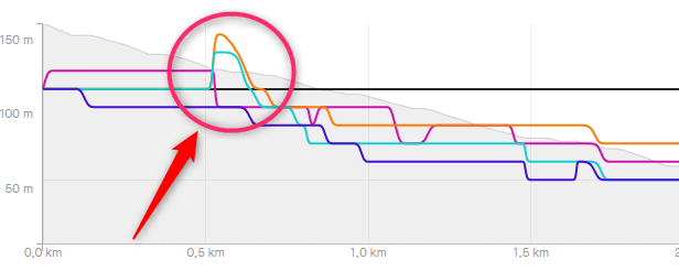

splitwee a écrit:Mohoric crée une grosse différence dans les virages, puis perd une grosse partie de son avantage dans la dernière ligne droite.
Reste à savoir si sur ce segment (auquel je n'arrive pas à avoir accès pour MVDP, Clarke & Co en 2021) les temps de Clarke, Bardet et Démare en 2021 sont aussi faux que le temps de Mohoric en 2022.
En 2021, Bardet/Clarke/Démare passent à la cabine entre 16 et 20" après le groupe de tête, et si l'on en croit les temps Strava sur le segment "Poggio (descent)" ils lui reprennent 30 à 32" dans la descente :mrgreen: ...
En 2022, nous nous apercevons que les données les plus fiables sont celles de Cyrille Guimard.

Messagede splitwee » Lun 21 Mar 2022 17:27
Je n'aurai que très peu confiance dans des chronos pris à la télé, il peut y avoir des lags assez conséquents entre les différentes caméras embarquées, d'autant plus entre les différentes éditions.
La différence de distance entre les 2 segments qui sont censés être identique est dictée par la trace de base qui est nettement moins bonne sur l'un des 2, qui est donc fatalement plus court.
C'est compréhensible que Mohoric perd du temps sur la dernière partie, car il a fait un virage de merde avant la dernière ligne droite et a faillit rentrer chez les gens... Il sort donc bien moins vite du virage que les autres les années précédentes. On voit que les autres cette année sont plus ou moins dans les mêmes temps que Mohoric, donc on pourrait imaginer que le revêtement ou les conditions ont changé cette année et ne permettait pas de rouler aussi vite que les autres années.
D'autre part, sur les images on peut aussi voir que derrière lui, ca n'attaque pas plus que ca, d'où des temps en général un peu moins bon que les autres années (mais tout se joue à 1 ou 2 secondes, donc on est un peu dans les marges d'approximations des traces GPS...)
En re-regardant les images de la descente, j'ai du mal à voir quelles parties il fait selle en bas, car il continue de pédaler quasi tout le long sans qu'on est l'impression qu'il soit plus bas que normalement...
En analysant les traces GPX, ma conclusion est que ca ne parait pas évident que la TDS télescopique lui ait permis de gagner de l'aérodynamisme, par contre ca lui a vraisemblablement permis de gagner du temps dans les virages. La moto qui tournait autour a du avoir une influence aero bien plus grande que la TDS (moi je lui mettrai un carton rouge au conducteur si j'étais commissaire).
