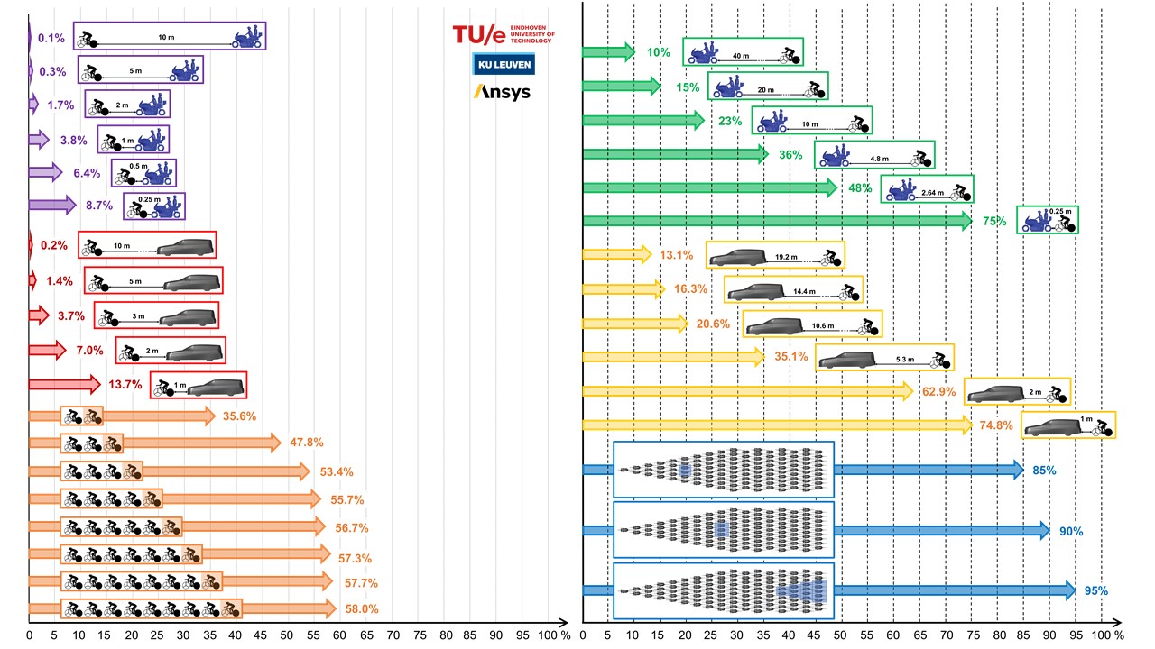

Messagede LewOlive » Jeu 15 Juil 2021 19:54
splitwee a écrit:Sauf que les 50% +-20% que tu prends en exemple (je ne sais pas d'oû tu sors ces chiffres mais peu importe) sont nettement plus important que les 7,5W que tu trouves. Moralité, mieux vaut avoir pleins de bons equipiers costauds qui te protègent bien du vent, qu'etre mal accompagné avec un vélo aéro. Et là encore, ca ne prends pas en compte qu'un cycliste peut s'abriter (et il l'est souvent) derrière un coureur d'une autre équipe...
Il y a cette excellente étude qui montre les forces en présence.
Tu peux aussi regarder ce que donne la puissance d'un coureur en tête en world tour, grosso modo un mec seul doit rouler à 400W de bout en bout pour gagner la course, et un mec qui s'abrite vas sortir 220W sur une étape en ligne et 280W sur un profil plus casse pattes ou un format de classiques. Ce sont des ordres de grandeur qui valident que l'abri moyen en peloton se situe atour de 40%, avec d'énormes écarts selon les phases de course évidemment (et la beauté des éventails ou de la course par équipe).
Donc oui, un mec bien abrité avec un vélo mal conçu va gagner davantage qu'un mec mal abrité avec un super vélo.
Simplement, la gagne ça ne se résume pas à ça, et les top teams ont aussi le meilleur matériel et le meilleur effectif pour abriter les leaders. En bas de l'échelle il y a des coureurs avec des vélos moins performants et moins talentueux aussi pour abriter leurs leaders.

Messagede splitwee » Jeu 15 Juil 2021 21:59
LewOlive a écrit:
splitwee a écrit:Sauf que les 50% +-20% que tu prends en exemple (je ne sais pas d'oû tu sors ces chiffres mais peu importe) sont nettement plus important que les 7,5W que tu trouves. Moralité, mieux vaut avoir pleins de bons équipiers costauds qui te protègent bien du vent, qu'etre mal accompagné avec un vélo aéro. Et là encore, ca ne prends pas en compte qu'un cycliste peut s'abriter (et il l'est souvent) derrière un coureur d'une autre équipe...
Cette "excellente" étude a été faite qu'a partir de simulations numériques sous Ansys. Pour avoir pas mal bossé avec, Ansys te donne des résultats, mais qui peuvent parfois changer pas mal selon les paramètres que tu rentres dedans, ou même juste selon le mode de calcul. Il faut systématiquement corréler avec des essais en soufflerie, d'autant plus si tu veux faire autre chose que du comparatif.
De plus, c'est vraisemblablement une étude à Yaw 0, dans la réalité y'a pas que cette situation.

Messagede teamdindon » Ven 16 Juil 2021 08:15
splitwee a écrit:Cette "excellente" étude a été faite qu'a partir de simulations numériques sous Ansys. Pour avoir pas mal bossé avec, Ansys te donne des résultats, mais qui peuvent parfois changer pas mal selon les paramètres que tu rentres dedans, ou même juste selon le mode de calcul. Il faut systématiquement corréler avec des essais en soufflerie, d'autant plus si tu veux faire autre chose que du comparatif.
Bref.
La corrélation avec les essais en soufflerie à été faite ici par les auteurs (échelle 1/4 + vitesse adaptée pour rester à nombre de Reynolds équivalent) : https://link.springer.com/content/pdf/10.1007/s12283-021-00345-2.pdf
Effectivement, ça reste du Yaw 0.

Re: matos des pros
Messagede LewOlive » Ven 16 Juil 2021 08:38
L'étude n'a pas vocation à donner un résultat 6 chiffres derrière la virgule. Je pense qu'il faut s'en servir pour retenir le principe que le coureur et son vélo économisent X% en se plaçant à telle place dans le peloton selon la forme du peloton. La simple chose à retenir, c'est que même abrité, un ensemble vélo/coureur est soumis à du vent qui oblige à produire des watts, et qu'un bon vélo peut permettre d'économiser des watts tout au long des 3 semaines, de garder plus de fraicheur pour la dernière ascension...
Après, Pogacar est le meilleur, il n'a pas le moins bon vélo du peloton non plus. Mais depuis 10 ans on était habitué à des écarts beaucoup plus marginaux, où le choix de matériel a certainement été primordial bien que plus discret que le cintre aéro de Lemond en son temps.

Re: matos des pros
Messagede lebad » Ven 16 Juil 2021 09:31
LewOlive a écrit:... La simple chose à retenir, c'est que même abrité, un ensemble vélo/coureur est soumis à du vent qui oblige à produire des watts, et qu'un bon vélo peut permettre d'économiser des watts tout au long des 3 semaines, de garder plus de fraicheur pour la dernière ascension...
Pas si simple, car en plein milieu du peloton, l'écoulement de l'air que doit affronter le cycliste n'a certainement rien à voir avec celui d'un cycliste seul (turbulences etc...). Or, c'est uniquement dans cette situation de cycliste seul que sont faits tous les tests comparatifs en soufflerie.
Moralité, on en sait rien, et il y a fort à parier que dans cette situation précise la différence vaut pas grand chose entre 2 vélos du peloton pro, malgré ce qu'on veut nous faire penser.
