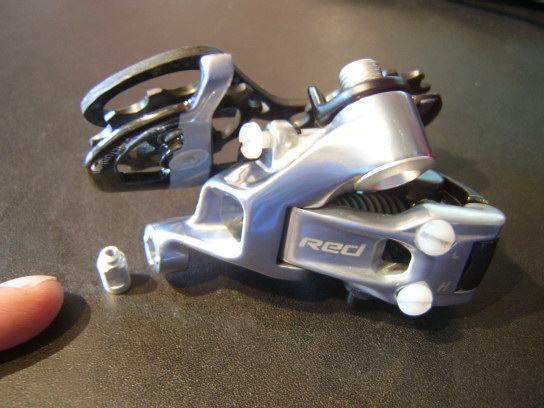

apres beaucoup de texte, photo!

Messagede fbi » Mar 27 Mai 2008 10:52
stevan11 a écrit:apres beaucoup de texte, photo!
Après la photo, ce serait bien d'avoir beaucoup de texte :lol:, les détails de ce que tu as fait :wink:

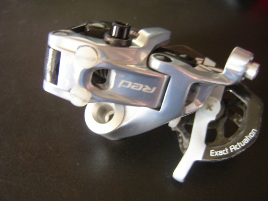

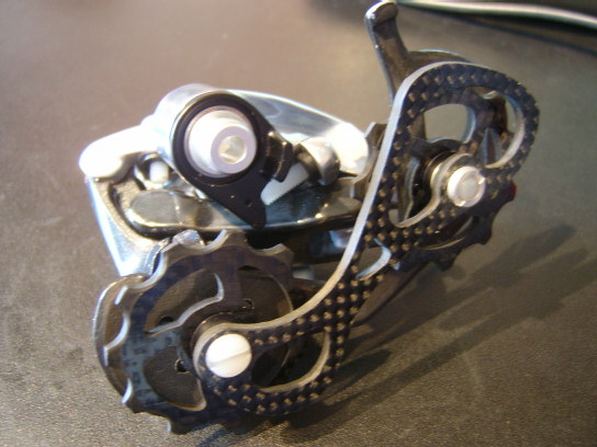

Messagede stevan11 » Mar 27 Mai 2008 10:56
il est entièrement reconstructible d origine en 2mm, faut encore regarder les axes, si ils se retirent? et les ressort sont en quoi? je n ais pas tout regardé, car je l ais fait vite, si quelqu un a les infos

Messagede stevan11 » Mar 27 Mai 2008 10:57
oups :oops: je m y colle cette apreme

Messagede stevan11 » Mar 27 Mai 2008 12:55
la chape intérieur qui est en carbone, par une autre chape carbone que j ai pris sur mon campa! galets carbone de mon campa, vis plastique pour tenir les galets, une de 3mm et l autre de 4mm avec entretoise pour la vis de 3mm, vis plastique de 4mm pour les réglages des butées de dérailleur et encore une vis plastique de 4mm pour l éloignement du dérailleur sur le cadre, vis alu pour le serrage du câble et pour finir, j ai enlevé le vis de réglage de tension du câble, j en ais déjà une sur le cadre, à la place une pièce en alu ou le câble rentre directement, pièce qui est au bout de mon doigt

Messagede ERIK » Mar 27 Mai 2008 13:05
Tu penses que tu peux l'alléger encore?

Messagede stevan11 » Mar 27 Mai 2008 14:11
Je vais regarder, pour le moment c est à la portée de tout le monde, sauf la pièce pour le réglage de câble, 0gr4 contre 5gr
Je pense qu aller plus loin, c est ne plus avoir la possibilité de remonter le dérailleur d origine. Autrement tu scies l excroissance de la patte qui est sur la chape, et quelques coups de dremel
