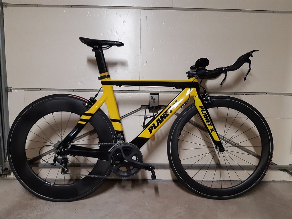

Messagede toms » Ven 5 Nov 2021 09:33
Bonjour à tous,
Je vous sollicite pour avoir un avis/renseignement,
Je suis dans l'optique d'achat d'un CLM et je lorgne sur un plasma 5 mais j'ai doute sur la taille la plus adaptée.
Je mesure 1m78, EJ 82,5cm, Longueur des bras (axe épaule - poignet) 54,2 cm.
J'ai dernièrement posséder un tarmac SL6 taille 54 et un scott addict RC Taille M.
Pour ce qui concerne le Plasma 5 j'hésite entre taille M (qui semble être la taille préconisée pour moi) et le taille S pour avoir plus de marges pour les réglages et une position plus compacte. --> Mon objectif étant des CLM FFC donc en restant dans la norme UCI.
Je vous remercie par avance pour vos réponses,
Sportivement :)
toms
Messages: 1
Inscription: Jeu 4 Nov 2021 22:59
Re: Votre vélo de CLM en photo
Messagede splitwee » Ven 5 Nov 2021 16:59
Je mesure en gros la même taille que toi. Je suis aussi sur un 54 en Addict/Foil. Je suis sur un Plasma 5 M, aucun souci pour bien me positionner. C'est vrai que les pros prendrait un S, mais ils prendraient aussi un Addict en 52...
Pour moi les deux tailles peuvent convenir, et c'est pas dit que le S te donne plus de possibilités de réglage, la plupart étant définis par les côtes UCI, et le poste de pilotage ne se place plus aussi bas qu'il y a quelques années...

Messagede teamdindon » Ven 5 Nov 2021 19:45
C'est pas tant une question de hauteur pour le poste de pilotage. On est souvent davantage bloqué par les possibilités de positionnement des repose-coudes. Perso, ma méthode c'est :
- mettre l'extrémité du prolongateur à la limite max autorisée par l'UCI
- mettre les avant-bras sur le prolongateur et voir où tombent les coude -> c'est à cet endroit que doivent être les repose-coudes. Si ce sont les avant-bras qui reposent sur les repose-coudes, je trouve la position beaucoup plus difficile à tenir (avis perso, je sais que d'autre arrivent à s'en accommoder).
- suivant les possibilités de réglage du cintre, la position des repose-coudes permet de choisir la longueur de la potence et suivant les longueur dispo (parfois limité sur du tout intégré), ça permet d'en déduit le reach du cadre.
teamdindon
Messages: 2927
Localisation: Villeurbanne
Messagede splitwee » Ven 5 Nov 2021 21:14
Pour moi ce sont clairement les avants bras qui reposent sur les pads, je vois vraiment pas beaucoup de monde qui repose sur ses coudes...
splitwee
Messages: 1354
Localisation: Suisse
Messagede alexP33 » Ven 5 Nov 2021 21:40
Pour compléter, je rajouterai que vu que tu as l'air d'avoir un tronc assez long ça ne peut que conforter l'idée du M plutôt que le S.
Après comme tu peux le voir régler un vélo de chrono c'est pas immédiat (surtout si tu t'astreint à respecter les règles UCI). Perso j'ai commencé par bricoler mon vélo de route avec des potences à -35° et des prolongateurs basics pour faire des essais et dégrossir les cotes clés (et il y en a pas mal car il faut aussi penser ne pas être trop mal quant tu tiens les freins).
alexP33
Messages: 765
Messagede teamdindon » Ven 5 Nov 2021 21:44
splitwee a écrit:Pour moi ce sont clairement les avants bras qui reposent sur les pads, je vois vraiment pas beaucoup de monde qui repose sur ses coudes...
Ça dépend.
Si je regarde les coureurs pros qui marchent en CLM :
- Campenaerts et Dowsett sont sur les coudes
- Ganna est sur les avant-bras
- Küng était sur les coudes avant de passer sur prolongateur moulés et maintenant, il a les coudes dans le vide mais quasi la totalité de son avant-bras en appui.
Pour avoir testé les deux, je suis beaucoup plus à l'aise en me posant sur les coudes. Ça détend beaucoup les trapèze/épaules et ça permet de rentrer plus facilement la tête entre les épaules.
teamdindon
Messages: 2927
