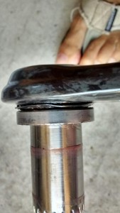

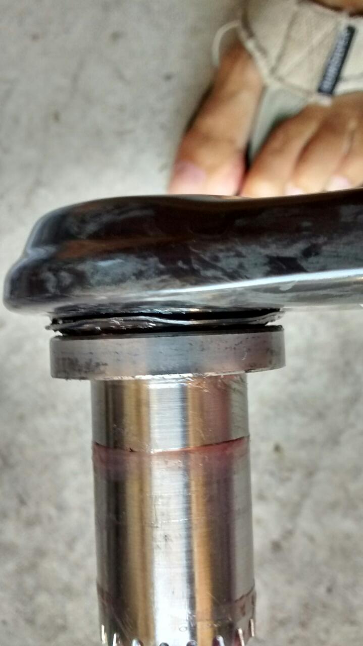

Messagede nnaoy21 » Dim 4 Sep 2016 14:29
J'ai besoin d'un avis technique sur les pédaliers:
Sur mon vélo j'ai ce pédalier en ultratorque: https://www.troc-velo.com/groupe-pedalier-fulcrum-racing-torq-rs-1-1-1640525.htm
Ce matin lors de ma sortie j'ai voulu passer le petit plateau et j'ai déraillé.
Je remets la chaîne et un peu plus loin ce coup ci je veux passer le gros et je déraille vers l’extérieur .
Je regarde un peu plus précisément le vélo et m’aperçois que j'ai un jeu de 5mm dans le pédalier. Ce dernier oscille de gauche à droite dans les cuvettes. :shock:
Je rentre est vérifie le serrage de la vis: RAS
Je m’aperçois qu'il me manque la goupille d’arrêt sur la cuvette coté plateaux. (visible en bas à droite sur la photo du pédalier)
Le jeu est il bien du à l’absence de la goupille, est ce déjà arrivé à l'un d'entre vous?

Messagede denismag » Dim 4 Sep 2016 15:47
S'il y a vraiment du jeu latéral , c'est que la rondelle ondulée dans la cuvette gauche n'y est plus ou n'a jamais été mise.
Car ne pas avoir de goupille droite ne donne pas de jeux, ou alors le roulement est HS

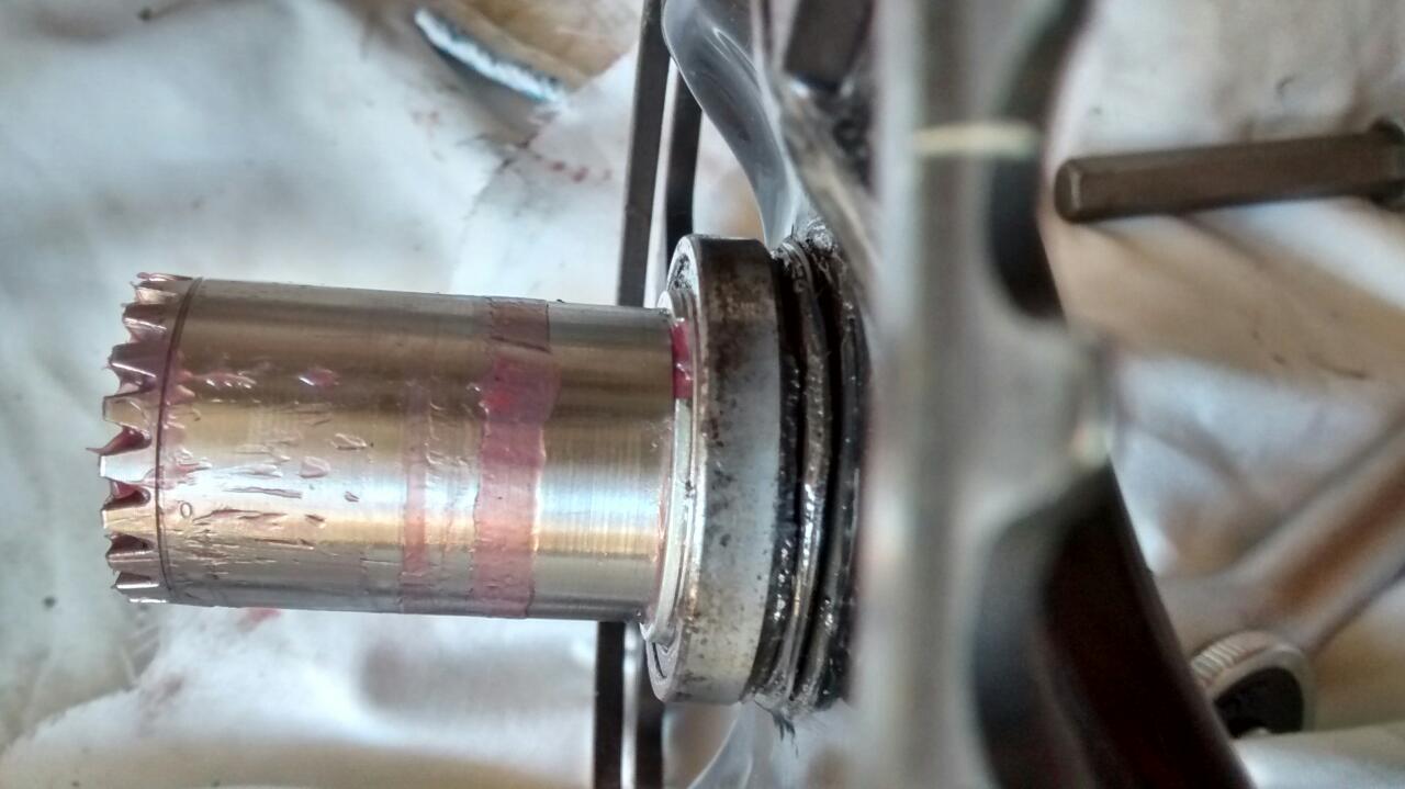

Messagede nnaoy21 » Lun 5 Sep 2016 17:49
Voici une vidéo avant démontage:
https://youtu.be/zEpfP9YqnO4
Il n'y avait pas côté gauche la rondelle ondulée.
Voici des photos des 2 roulements.
Il y a une sorte de joint à lèvre entre la manivelle et le roulement. Le circlip qui tient le roulement côté plateaux est bien à la bonne place.
nnaoy21

Messagede JulienCampa » Lun 5 Sep 2016 18:32
nnaoy21 a écrit:Voici une vidéo avant démontage:
Sans rondelle ondulée, c'est normal ton problème…

Messagede denismag » Mer 7 Sep 2016 06:31
JulienCampa a écrit:.Sans rondelle ondulée, c'est normal ton problème…
Effectivement cela explique tout ;)

Il y a quelque chose qui m'interpelle sur mes Zonda à pneus en CRL Campa. Cela fait un an et demi que j'utilise ces roues pour des parcours sur routes bien dégradées. Pour le moment je n'ai pas senti le besoin d'opérer de maintenance. La roue arrière faisait un très beau bruit de CRL Campa. Il y a deux semaines, j'ai fait des sprints sur des pentes aux pourcentages assez importants et je me suis rendu compte que le moyeu arrière avait besoin d'un petit serrage. Du classique après une aussi longue utilisation. Sur les roues Campa c'est assez facile à resserrer. J'ai donc opérer la manip et je suis étonné de constater que le bruit du CRL d'origine a disparu?!?!?!? La roue ne fait plus aucun bruit.
Est-ce que quelqu'un pourrait me dire si cela est normal ou pas? Et si c'est normal, quelle est la cause de ce changement?
Merci par avance.
soracabana
Re: Campagnolo : le sujet
Messagede xophe33 » Lun 10 Oct 2016 21:37
soracabana a écrit:Il y a quelque chose qui m'interpelle sur mes Zonda à pneus en CRL Campa. Cela fait un an et demi que j'utilise ces roues pour des parcours sur routes bien dégradées. Pour le moment je n'ai pas senti le besoin d'opérer de maintenance. La roue arrière faisait un très beau bruit de CRL Campa. Il y a deux semaines, j'ai fait des sprints sur des pentes aux pourcentages assez importants et je me suis rendu compte que le moyeu arrière avait besoin d'un petit serrage. Du classique après une aussi longue utilisation. Sur les roues Campa c'est assez facile à resserrer. J'ai donc opérer la manip et je suis étonné de constater que le bruit du CRL d'origine a disparu?!?!?!? La roue ne fait plus aucun bruit.
Merci par avance.
Non, ce n'est pas normal, à mon avis. J'ai eu ça, c'était le ressort de la roue libre qui était cassé (FH-RE114).
xophe33
Messages: 242
Inscription: Mer 16 Sep 2009 12:28
