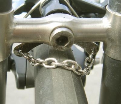

cr12009 a écrit:salut a tous, spécialistes du CR1
je vous lis depuis un moment et j'espère poster au bon endroit
j'ai un soucis sur mon cadre cr1 comp modèle 2009
comme vous pouvez le voir sur les photos :arrow:
il y a du avoir frottement de graviers ou autres saletés de la route entre le pneu et les haubans.Seule la peinture est attaquée le carbone n'a rien. Il se trouve que cet espace est très réduit a cet endroit du cadre (entre 3&4mm) donc question:
avez vous déjà rencontré le problème? pensez vous que c'est important?
merci d'avance de vos réponses objectives
ps: pour info j'ai roulé un hiver sur des routes très sales et boueuses, cet été sur des routes de campagne pleines de gravillons, le tout avec des roues "enclumes souples" R500 shimano en GP4000. Sait on jamais que ça soit en partie a cause de ces paramètres...
cela y ressemble bien, tu devrais te renseigner au pres de ton velociste pour installer une sorte de petite chaine sur l'etrier, la chaine va tomber sur la roue est enlevé au fur et a mesure les pierre qui restent accroché a ton velo. généralement les cyclo cross man et certain cyclos utilisent cette accessoire pour éviter ce genre de mésaventure

Bonjour j'ai exactement la mème chose sur mon cr1 2009 sauf que tu as du prendre un gros gravier l'entaille est pas si profonde sur le mien juste la peinture un peu rayée je pense qu'il n'y a rien à faire à part descendre en section de pneu et rouler avec des 21 au lieu des 23 avec mes boyaux en 21 y a plus de marge c'est net!
ps:la chainette est derrière l'étrier donc je vois pas l'intéret pour notre problème j'avais déja vu ça mais je sais pas exactement l'utilité précise si quelqu'un la connait merci.

La chainette est censée oter les petits gravillons/silex et limiter ainsi le risque de crevaison ;)

J'ai le meme probleme sur mon CR1 comp de 2008. Et sachant que la peinture scott est tres fragile...

beber0721 a écrit:ps:la chainette est derrière l'étrier donc je vois pas l'intéret pour notre problème j'avais déja vu ça mais je sais pas exactement l'utilité précise si quelqu'un la connait merci.
exacte mais l'avantage de la chaine c'est qu'elle ôtera les pierres qui sont collées au pneu avant qu'elles soient trop incrusté dans la roue. car le soucis est qu'une fois le silex bien plante dans le pneu la roue va faire plusieurs tours et frotté a chaque fois la peinture du cadre.
ce n'est pas une solution miracle mais au moins tu limiteras l'usure de ta peinture de cadre

thb a écrit:J'ai le meme probleme sur mon CR1 comp de 2008. Et sachant que la peinture scott est tres fragile...
Fragile surtout parcequ'il n'y en a pas beaucoup pour gagner du poids,et on sait que le poids est un argument de vente chez Scott ;)

Pour protéger vos cadres à cet endroit critique, pourquoi pas une protection adhésive transparente, comme on le fait sur les vtt, ou sur les douilles qui n'ont pas les câbles intégrés ? ;)
