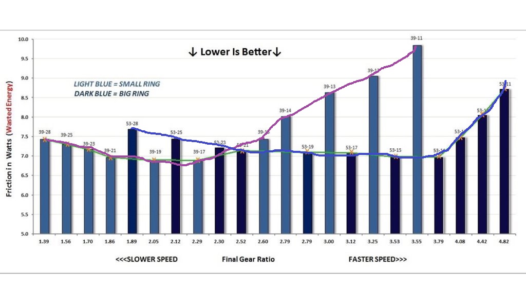

Merci pour ton retour! Intéressant! Je trouve que 10W c'est beaucoup, même si c'était avec 500W en entrée. Tu te souviens de la puissance d'entrée et si une telle valeur inclut le croisement de chaine, ou si c'est aligné ?

Messagede jordi.montesinos » Ven 13 Oct 2017 18:26
PhanuHell a écrit:Merci pour ton retour! Intéressant! Je trouve que 10W c'est beaucoup, même si c'était avec 500W en entrée. Tu te souviens de la puissance d'entrée et si une telle valeur inclut le croisement de chaine, ou si c'est aligné ?
7w consommés par une chaîne sur pignon / plateaux c'est la majorité de ce qui est "perdu" dans la transmission (moins de(edit 3 pas 1W... 1W c'est la gain maxi avec chape spéciale) 3w sur les poulies, moins de 1w sur le pédalier). Tu peux gagner 2-3 w sur la lubrification de la chaîne et perdre 2-3 si tu croises La chaîne. A développement égal le gros plateau consomme 1W De moins (juste lie au plus grand diamètre d'engrenage).

Messagede PhanuHell » Dim 15 Oct 2017 20:55
Merci pour le partage ;) Sais-tu avec quelle puissance d'entrée ces mesures ont été faites ?
Ce tableau est assez décevant. En effet il est évident qu'il s'agit d'un test sur une transmission complète, combinant donc taille des pignons et croisement de chaine. Si cela a une vague utilisé pour l'usage en course (vague parce qu'on choisit rarement son rapport en fonction du rendement supposé, mais plutôt en fonction des circonstances de course, anticipation de la topographie ou des changements de rythme etc. ), ça n'apprend rien quand au choix du matériel, si ce n'est d'éviter les croisements, ceci incluant les extrêmes (c'est à dire que rouler en 39-28 ou 53-11 équivaut à croiser sa chaine).
A noter que les meilleurs rendements sont obtenus en 39-17, 39-19, 39-21, puis 53-14, 53-15 etc., donc cela prends plutôt le contrepied du feeling qu'on a en "enroulant gros".
En gros, le summum c'est de rouler en 3x8, avec un espacement de pignon resserré type 11v, et en n'utilisant que quatre pignons par plateau, total 12v :lol: :lol: :lol:

Messagede jordi.montesinos » Lun 16 Oct 2017 05:58
250W a 95rpm.
Pour autant que je me souvienne ce n'est pas une transmission complète, juste plateau-pignons (DA 9000) et deux chaînes (da et sram).
Le test procéde a différentes mesures isolant les variables. le gain lie au grand plateau est compensé est annulé quand on retrouve grand plateau 9eme pignon

Messagede PhanuHell » Lun 16 Oct 2017 09:23
OK je regarderai plus en détail dès que possible.
Les courbes bleue (53d) et violette (39d) ont l'air de montrer que le moindre rendement correspond aux croisements de chaine. Si c'est le cas, je ne vois pas trop l'intérêt d'effectuer une telle mesure sans inclure le dérailleur, car il influence la tension de chaine en cas de croisement.

Messagede Ajaj » Lun 16 Oct 2017 09:57
Ca montre quand meme des tendances intéressantes: systématiquement les petits pignon sont vraiment dégueux alors que le croisement est néfaste mais bien moins décisif. Aussi les pertes sur les transmissions par chaine ont été extensivement étudiés dans l'industrie et il est établi que les fiables nombre de dents sont rapidement néfastes, En gros en dessous de 13 c'est pas terrible et ca se dégrade vite. Donc 11 c'est déja un compromis. 10 pour moi c'est OK en VTT sur un pignon que tu vas peu utiliser et qui n'est pas décisif pour la décision de course en général. En route je trouve ca pas top. Pour moi les cassette départ en 10 c'est pas intéressant, j'espère que ca va pas etre la tendance mais ca risque d'petre le cas car SRAM prépare son "XD Driver Route".
Je trouve qu'il vaut mieux tout "gonfler" de 10%, plateau plus grand, pignons plus grand. Sur c'est marginalement plus lourd mais avec les cassettes X dome ca peut etre très raisonnable.
Ma solution 50*11/36 et 50*11/42 pour la montagne évite de s'embarasser avec le 10 dents tout en conservant l'allonge et un espacement optimisé.
Aussi ceux qui veulent "sauter" le 11 entre le 10 et le 12 font une grosse erreur sauf si il ne font jamais de sprint ou de pancarte (bref s'ils font du cyclo pépère je vois pas pourquoi il se prennent la tete avec les braquets). PArce que un gap de 20% quand tu fini de te lancer tu t'en remets pas.
Pour conclure les plateaux en 40 c'est pas une bonne idée parce qu'ils te font beaucoup utiliser des petits pignons peu efficaces.

Messagede PhanuHell » Lun 16 Oct 2017 11:33
Je plussoie. M'en vais switcher derechef pour un plateau de 52 et pignons 13-42 :mrgreen:

Messagede Foreant » Lun 16 Oct 2017 22:12
Ajaj a écrit:Ca montre quand meme des tendances intéressantes: systématiquement les petits pignon sont vraiment dégueux alors que le croisement est néfaste mais bien moins décisif. Aussi les pertes sur les transmissions par chaine ont été extensivement étudiés dans l'industrie et il est établi que les fiables nombre de dents sont rapidement néfastes, En gros en dessous de 13 c'est pas terrible et ca se dégrade vite. Donc 11 c'est déja un compromis. 10 pour moi c'est OK en VTT sur un pignon que tu vas peu utiliser et qui n'est pas décisif pour la décision de course en général. En route je trouve ca pas top. Pour moi les cassette départ en 10 c'est pas intéressant, j'espère que ca va pas etre la tendance mais ca risque d'petre le cas car SRAM prépare son "XD Driver Route".

Messagede pLOOK » Mer 18 Oct 2017 08:44
Le coup des petits pignons pas très bons mécaniquement est connu depuis des lustres (mes entraîneurs et les mécanos que je connaissais me les déconseillaient fin années 90 alors que j'étais déjà un cheval vieillissant et eux encore plus :-))) ).
Mais il n'y aurait pas aussi un problème de frictions supplémentaires en mono à cause de la tension supérieure que le dérailleur dédié exerce sur la chaîne, et les dents "wide" ?
Quelqu'un a déjà évalué cela ou c'est vraiment infime ?

Messagede Merri » Mer 18 Oct 2017 09:38
pLOOK a écrit:Mais il n'y aurait pas aussi un problème de frictions supplémentaires en mono à cause de la tension supérieure que le dérailleur dédié exerce sur la chaîne, et les dents "wide" ?
Voilà une bonne question. Pour les dents Wide on peut supposer que placées au niveau des maillons externes elles n'engendrent pas plus de frottements que les dents Narrow placées au niveau des maillons internes. Mais les dérailleurs dédiés tendent sérieusement le brin inférieur de la chaîne et donc accroissent les contraintes sur les galets et leurs roulements qui sont, avec un dérailleur normal, moins sollicités.
Par expérience (je roule comme ça depuis plusieurs années en 10V : 52 / 11-26 ou 11-23, clm) un dérailleur et un plateau non dédiés peuvent fonctionner sans souci en monoplateau. Je dis "peuvent" et pas "fonctionnent" car apparemment certains ont des soucis de déraillement avec du matériel "standard".
Mais quoi qu'il en soit sur un relief nécessitant une grande plage de braquets, je reste très dubitatif sur le côté judicieux du monoplateau. Se retrouver avec des cassettes 10-36 voire 10-42, j'ai du mal à cerner l'intérêt.

Messagede Ajaj » Mer 18 Oct 2017 18:54
L'interet c'est que s'il y a assez de pignon ce n'est pas vraiment un probleme. Mais j'utiliserai plutot 11-36 42 :) pourquoi mettre un 10 ?
Sinon sur mon mono en pédalant a l'envers ou les frictions venant de la tension du dérailleur sont conservées je trouve pas que ce soit sensiblement différent d'un vélo avec un dérailleur standard. Si t'es en plateau rond la patte ne obuge pas du tout donc aucune énergie est dissipée dans le "clutch" dispositif de maintien de la chaine. Le ressort n'est pas vraiment plus fort c'est la chappe qui est freinée.
