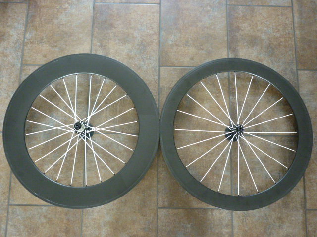

Stevan11, peux tu nous parler de tes impressions (comportement) des roues montees par tes soins.
Elles ressembles à quelle roues (suretout le modele 20mm pour ma part).

Messagede ERIK » Jeu 29 Oct 2009 21:38
stevan11 a écrit:et celle là en 58/85 pour les vélos furtifs
:D ......Il est bien poser ton carrelage Stevan :lol: .......mais que c'est beau..... :roll: ........
...... :wink:

Messagede stevan11 » Jeu 29 Oct 2009 23:03
alors, le carrelage c est moi qui l ai posé au rayon laser :D
j ai déjà roulé avec une paire de 20mm moyeux M5 elles doivent même être sur le poste de mon gir's, mais elles étaient un poil plus lourde, cause jantes à + de 260gr, le comportement serait proche de mes Lew
les tarifs arrivent bientôt sur mon site
la paire de 85/58 noir, rayons blancs pèse 1698gr
une paire de 88mm moyeux blanc rayons blancs pesé à 1611gr
