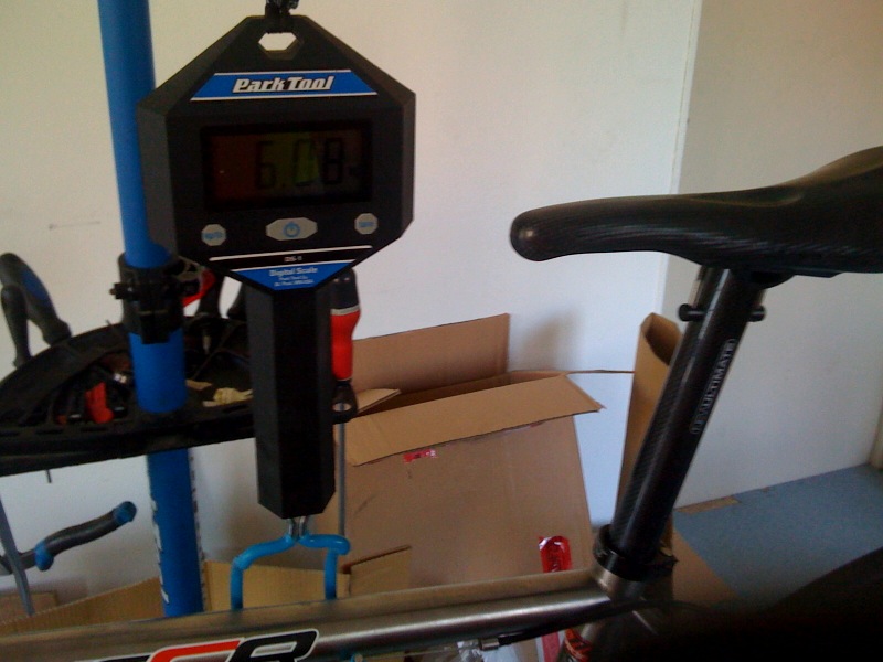

Messagede pacou » Lun 28 Sep 2009 17:32
Enfin une photo du vélo sur le peson : 6,080 kg :lol:
Il est pesé avec un cintre fsa kforce compact à 220g plus lourd de 20g comparé à l'eatson ec90slx de la photo du dessus.
Avec les veloflex je devais être à 6kg
J'ai bien quelques pistes pour passer dessous mais c'est pas pour de suite :
-manettes et dérailleurs red
- clavicula (ma priorité désormais)
- voire fourche scapula
- speedplay nano
- nouveaux serrages tune
Bien sûr, et malgré son poids supérieur à 6kg, l'exception ces temps ci, j'en suis toujours ravi :wink:
J'attends ces tous prochains jours une paire d'ambrosio/tune rouges en complément des edge et que je monterai dans un premier temps avec des vittoria rally puis les veloflex sc à partir du printemps prochain

Messagede Drako » Lun 28 Sep 2009 17:45
MAGNIFIQUE =D>
Comme quoi, les cadres "métalliques" ont encore de beaux restes face au carbone.

Messagede pacou » Lun 28 Sep 2009 17:50
En effet, j'avais pesé le cadre nu à 1245g, soit loin derrière un addict ou r3,
Mais le challenge et le résultat n'en ai que plus intéressant,
Après niveau comportement je ne peux pas comparer vu que je n'ai jamais roulé de vélo carbone encore moins ces cadres à 800g

Messagede chambysunn » Lun 28 Sep 2009 22:38
Salut mister Pacou,
Je te voyais pas trop sur le Fourm ces temps ci :roll: :wink:
6kg c'est la barre fatidique, fait bien attention avec ta balance de la concerver horizontalement car un vélocyste que avait la même présentait 100 bon grammes de plus par rapport à la mienne neuve et bien conservée 8) à plat.
Pour abaisser son poids dans un cas comme toi, il faut prendre ta liste de poids de pièce et change celle qui coutant le moins cher te rapporte le plus de gr en moins et continuer ainsi jusqu'aux derniers gr les plus fous :twisted: :lol:
Le pédalier me parait un choix de coeur et de durabilité, un incontournalbe, presque trop classique maintenant mais bon...THM...Dommage de ne pas voir plus de PowerArms...j'avais hésité
