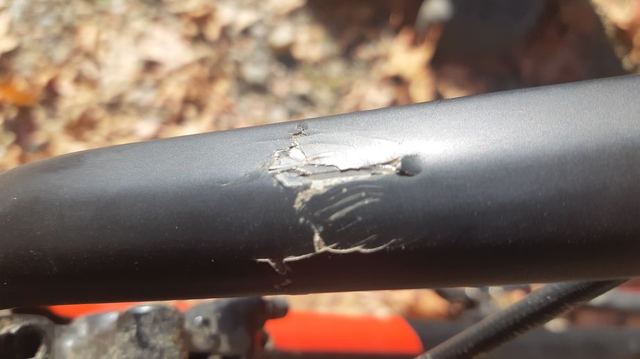

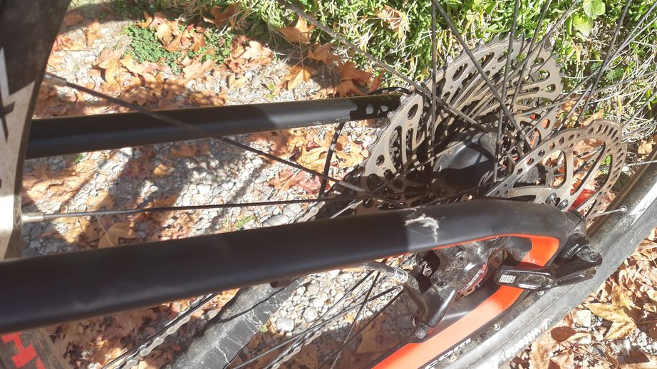

Messagede namaste_oti » Mer 9 Fév 2022 17:40
voici un post fort intéressant, même si, je dois le reconnaitre, je n'ai pas pris le temps de lire l'a totalité des 58 pages.
Me voici donc ici suite à une chute en VTT ayant entrainé des dommages sur un des haubans comme vous pouvez le constater ci-dessous.
Du coup 2 questions:
1/ Est-ce réparable ?
2/ Si oui, est-ce que quelqu'un sait à qui je peux m'adresser dans la région de Grenoble pour lui confier ma réparation.
Merci d'avance pour votre aide précieuse,
Olivier

Messagede romalorromain » Jeu 10 Fév 2022 19:14
Juste en visuel , vu ma petite expérience et formation dans le domaine du composite , je dirais oui facilement
Je connais personne vers grenoble qui fait ça

Messagede albator83 » Ven 11 Fév 2022 11:39
pareil, on a déjà vu passer des réparations sur des cases bien pires ici ;)
pas de contact sur Grenoble en revanche... au plus près je dirais Lyon (JTR Cycles) mais il y en a probablement d'autres ?

Messagede namaste_oti » Mar 22 Fév 2022 17:05
merci pour vos réponse. J'ai trouvé quelqu'un sur Voreppe(38) qui fait ça.

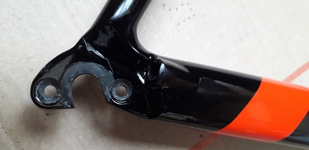

Messagede JULLION » Ven 18 Mar 2022 19:41
Bonjour, sur un cadre neuf jamais monté de vitus vitesse le support de la patte de dérailleur a probablement reçu un choc et est fissuré.
Pensez vous que cela nécessite une "grosse" réparation ou puis je réparer moi même? j'ai une dremel et je peux me procurer fibre et résine.
Merci d'avance pour vos conseils et avis
