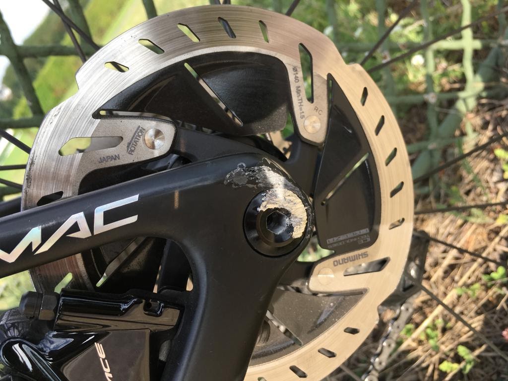

Messagede carlinaxe » Lun 16 Sep 2019 18:34
carlinaxe a écrit:Bonjour,
j'ai fait quelques dégâts lors d'une chute hier sur mon Tarmac SL6 (vieux de 2 mois seulement :| ), voici quelques photos :
Qu'n pensez vous ? Est ce réparable ?
Voila, les photos devraient être visibles.
Qu'en pensez vous ?

Messagede sshhaamm » Mar 17 Sep 2019 08:58
Qu'en pensez vous ?
J'ai fait réparer sensiblement les memes impacts sur un SL4 à Moliere sur ceze dans le Gard chez Artmeca, leur site est bien foutu, boulot parfait. il suffit de leur envoyer les photos des dégats pour faire chiffrer.

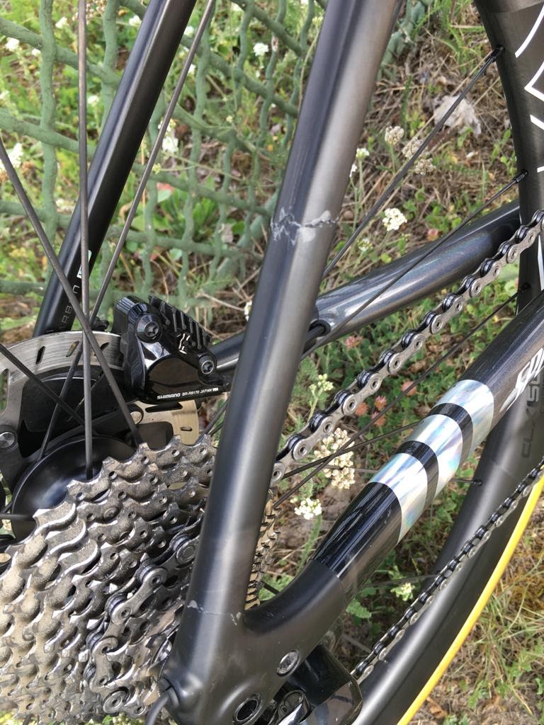

Messagede tibo28190 » Lun 8 Juin 2020 20:52
Bonjour suite a un saut de chaine j'ai trouvé les degats suivants, pouvez vous me dire ce que vous en pensez? merci

Re: Réparation carbone
Messagede thierryll » Mar 9 Juin 2020 17:32
Sur le tube diagonal c'c'est juste une grosse griffure. Sur la base par contre l'impact semble plus profond, avec du carbone enfoncé. Lui sera à réparer
