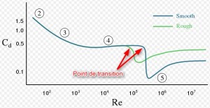

L'idée de base de l'effet "balle de golf", c'est de décaler le point de séparation de la couche laminaire, ce qui a pour effet de favoriser un recollement des filets plus tôt derrière la balle.
Le but est de décaler le "point de transition" à un nombre de Reynolds légèrement inférieur. Avant ce point, les courbes devraient être sensiblement identiques.
Comparaison de la trainée en fonction de la vitesse entre une sphere lisse et une balle de Golf
Dans leur étude, le Coefficient de traînée du cylindre avec turbulateurs est nettement inférieur au cylindre lisse, à un faible nombre de Reynolds (donc une faible vitesse), et reste en plateau. Il y a donc 2 points à coté desquels ils sont passés:
-à une faible vitesse les valeurs devraient être pratiquement identiques, elles sont très différentes
-Ils n'ont pas réussi à chopper le point de transition dans leur essais
Soit ils ont réinventé les lois de la physique, soit ils sont passé à coté de quelque chose. A vous de voir. En tout cas, ce qui est clair c'est que les athlètes portant ces combinaisons aux JO et au Tour n'ont pas été autant au dessus du lot que ce qu'ils vantent, et de loin.

Par hasard tu connais la vitesse ou la formule pour calculer points de transitions pour des sphères de 11,7mm et 18,15mm ?
noel
Messages: 700
Localisation: 68
Re: matos des pros
Messagede lafoy » Ven 28 Juil 2017 22:04
Pour une sphère en rotation?
Sur un trajet ellipsoïdal ?
