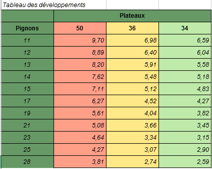

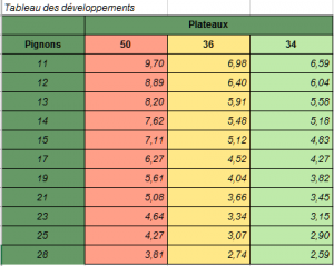

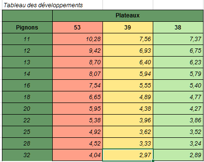

Messagede gillesF78 » Mar 13 Juin 2017 12:30
Avec du 53x39, même le 32 dents ne suffit pas pour avoir le même développement que le 50x34 + K7 28 dents. Avec un plateau de 39 dents, le pignon de 32 dents équivaut au pignon de 25 dents avec un plateau de 34.
Il faut vraiment avoir de la puissance ou de la force pour l'emmener dans les montées raides et longues.
D'autre part, les dérailleurs shimano sont en limite de capacité : le 39x53 + 11-32 = capacité 35 dents
- dérailleur dura-ace 9000 chape moyenne : capacité 32 dents
- dérailleur ultegra r8000 ou dura-ace 9100 chape moyenne :le constructeur indique qu'il est compatible avec les k7 11-34. La géométrie a été revue pour les grandes cassettes...

Messagede Foreant » Mar 13 Juin 2017 20:20
gillesF78 a écrit:Avec du 53x39, même le 32 dents ne suffit pas pour avoir le même développement que le 50x34 + K7 28 dents. Avec un plateau de 39 dents, le pignon de 32 dents équivaut au pignon de 25 dents avec un plateau de 34.
Non non, 39x32 est équivalent à 34x28, pas à 34x25, ton tableau doit comporter une erreur qq part
Foreant
Messages: 297
Localisation: Lorraine
Re: matos des pros
Messagede gillesF78 » Mar 13 Juin 2017 20:35
Fais le calcul à la main si tu veux vérifier.
Développement = denture plateau / denture pignon * circonférence roue
gillesF78
Messages: 185
Re: matos des pros
Messagede Pat2A » Mar 13 Juin 2017 21:06
Entièrement d'accord avec Foreant ;)
