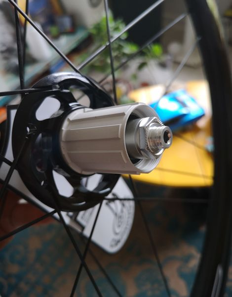

Messagede Nicolasgre45 » Mar 31 Mai 2022 09:05
roues Reçues, elles sont magnifiques!! Mais quelle déception un corps de roue libre plus bas de gamme tu mœurs, tout en plastoc!
Du coup je ne sais pas comment choisir un corps de roue libre pour cette paire de roue, et j'aimerais le meilleur, un lien, un aide, merci beaucoup! : ;)

C'est un CRL Shimano ? pas surpris ....
le CRL Campa est en acier ....
Il n'y à pas de CRL OEM compatible pour les WTO.

Nicolasgre45 a écrit:roues Reçues, elles sont magnifiques!! Mais quelle déception un corps de roue libre plus bas de gamme tu mœurs, tout en plastoc!
C'est normal et cela montre un degré d'optimisation rarement atteint dont les ingénieurs de Campa ne sont pas peu fiers : les jantes hautes procurent l'inertie nécessaire au maintien d'une vitesse élevée sur le plat et le CRL en "plastoc", donc très léger, permet de belles envolées dans les pourcentages les plus abrupts. Tu ne pouvais espérer mieux ;)
Si tu es en 11 vitesses, tu peux toujours mettre un CRL Campa et une cassette Campa.

Le corps de roue libre est en alu avec une finition mat sur le crl shimano. Il existe une version acier plus lourde compatible avec la majorité des versions patins des roues.
Le crl campa est fragile (les ailettes de butées casses, j'ai encore eu le cas ce matin), alors heureusement qu'il est en acier bien lourd !

Klarf a écrit:Le corps de roue libre est en alu avec une finition mat sur le crl shimano. Il existe une version acier plus lourde compatible avec la majorité des versions patins des roues.
Ainsi tu pourras te rendre compte merci :D
CRL Shimano

j'ai trouvé la référence du CRL, c'est un shimano plasma installé sur mes roues Campagnolo wto 60, il à l'air très bien du coup ;)

Oui c'est bien de ce corps de roue libre que je parlais, en aluminium avec une finition mat.
La couleur de cette pièce tu t'en fou de toute façon ? Elle est cachée sous la cassette...

J'ai le corps de roue libre alu qui est un peu marqué : 7500km, bon je démonterais et graisserais la partie de la roue libre en contact avec la cassette plus souvent :roll: , alors oui un corps en acier est plus résistant : de souvenir, c'est le cas chez Mavic, par contre les cassettes sont mal foutues chez Shimano, en partant du haut de la cassette : 2 groupes de 3 pignons reliés ensemble, puis il y a 4 pignons seuls avec une bague d'espacement derrière et un dernier pignon avec un épaulement assez conséquent...
Et bien comme par hasard, le corps est marqué aux niveau des 4 pignons qui sont seuls et donc assez fins : 0,5 mm à la louche, alors qu'en rajoutant un épaulement solidaire de chaque pignon au lieu d'une bague indépendante, çà aurait permis d'augmenter de manière considérable la surface d'appui tout en évitant de marquer le corps, visiblement chez sram, cles cassettes sont mieux foutues à ce niveau là.

Messagede Klarf » Jeu 2 Juin 2022 07:38
Arph a écrit:Klarf, tu aurais stp la ref de ce CRL acier Campa pour cassettes Shimano ? Un peu marre des CRL en alu qui s'usent à toute vitesse même en serrant la cassette comme un âne...
Le corps de roue libre "plasma" en alu Shimano : FH-BO015X1
Le corps de roue libre acier Shimano : FH-BUU015X1
Speed73 a écrit:J'ai le corps de roue libre alu qui est un peu marqué : 7500km, bon je démonterais et graisserais la partie de la roue libre en contact avec la cassette plus souvent :roll: , alors oui un corps en acier est plus résistant : de souvenir, c'est le cas chez Mavic, par contre les cassettes sont mal foutues chez Shimano, en partant du haut de la cassette : 2 groupes de 3 pignons reliés ensemble, puis il y a 4 pignons seuls avec une bague d'espacement derrière et un dernier pignon avec un épaulement assez conséquent...
Je ne graisse plus le corps de roue libre depuis peut être 15 ans, je n'ai pas plus de corps de roue libre marqué qu'à l'époque.
C'est certain que la cassette Sram Red monobloc évite le marquage du corps de roue libre.
Dans tout les cas, il est conseillé de limer les marques sur le corps de roue libre quand elles sont trop importantes.

Encore mieux un CRL au format Campagnolo avec des vraies cannelures et non des cannelures ridiculement basses à la Shimano

Le format de CRL Shimano HG a été conçu pour être réalisé en acier. La hauteur de ses cannelures est donc parfaitement dimensionnée.
Ce sont les fabricants de moyeux qui le déclinent en version alu qui font n'importe quoi.

Comme j'ai dit plus haut, ok pour le CRL campa, par contre la butée de fin se casse, j'ai un client qui me casse ça entre une et deux fois par an, cassette serré au couple.
C'est pas mieux ?
