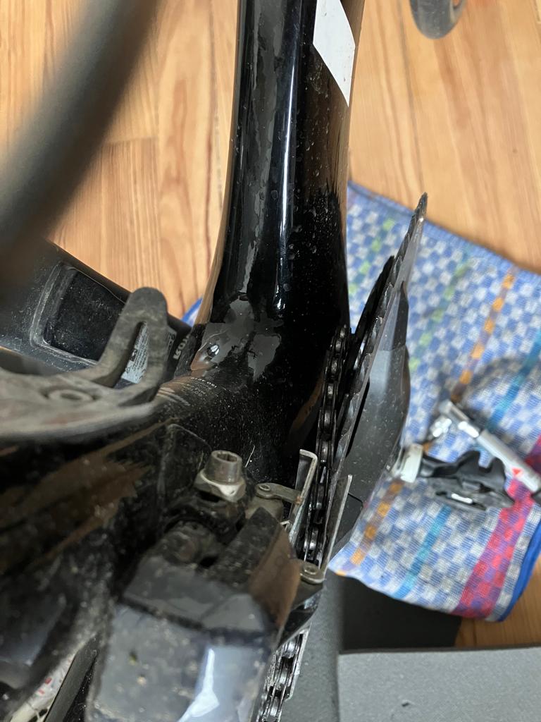

Messagede Nico-Robros » Jeu 26 Jan 2023 09:51
benfamily a écrit:Bonjour, pour répondre a ma question de compatibilité j'ai acheté en seconde main ce plateau en 50 car n'ayant rien trouvé d'autre en belgique https://specialites-ta.com/double/11-double-plateau-specialites-ta-x110-11v-exterieur-pour-shimano-specialites-ta-pl48110369.html je dois également acheté le jeu de cache https://specialites-ta.com/kits-de-caches/32-kits-de-caches-new-kit-de-caches-specialites-ta-pour-pedalier-shimano-ultegra-6800-specialites-ta-vppl41103905-3662458000581.html et tous va fonctionné . Je viens de Contrôler l'entraxe est identique a mon 6800. Je me demande si le r8000 les vis de fixation des plateaux ne se fixe pas dans le bras de pédale et le r6800 dans le plateau
Bonjour, vous avez de bons retours sur ces plateaux ? J'ai dû changer mes plateaux Shimano (introuvables à l'achat) et passer sur du TA Spécialités (53-39), mais depuis je déraille entre le petit plateau et le cadre en passant du petit plateau vers le grand plateau (oui trop bizarre). Voir photo qui montre bien le problème..
Pourtant les butées sont bonnes, la fourchette est bien réglée, la longueur de chaine est bonne et a été changée en même temps que les plateaux. J'ai vérifié le placement des plateaux également, pas de soucis a priori.

Messagede Klarf » Jeu 26 Jan 2023 10:07
Tu as bien monté le petit plateau dans le bon sens ?
Re: Ultegra 6800 11v
Messagede Nico-Robros » Jeu 26 Jan 2023 10:34
Il me semble oui, le petit rebord tourné vers le cadre.
Messagede Klarf » Jeu 26 Jan 2023 10:39
Tu as l'emplacement des têtes des vis, normalement tu ne peux pas te tromper grâce à ça. Le petit rebord, ça peut dépendre des marques, ce n'est donc pas un bon détrompeur.
Messagede Nico-Robros » Jeu 26 Jan 2023 10:58
Ok merci, 1ere chose à vérifier. Mais pourtant je ne déraille jamais en passant du gros plateau vers le petit.
Messagede Nico-Robros » Jeu 26 Jan 2023 15:23
Le petit plateau est bien dans le bon sens. J'ai malgré tout essayé de le monter dans l'autre sens mais la chaine se coince entre les 2 plateaux.
J'ai remonté les anciens plateaux d'origine Shimano (52/36) et tout fonctionne parfaitement. Je comprends donc que les plateaux que j'ai acheté ne sont pas compatible avec mon groupe, pourtant j'avais bien vérifié .. Je tente de contacter le SAV TA Spécialités

Messagede alexP33 » Jeu 26 Jan 2023 16:56
deux questions :
- est-ce que t'as mixé le montage pour avoir si c'est le petit ou le gros plateau qui pose soucis
- Est-ce que t'as réglé la hauteur de ton dérailleur (même si il n'y a qu'une dent d'écart). Je ne suis pas sur de mon coup à 100% mais ile me semble déjà avoir eu le souci avec des plateaux shimano pourtant.

Messagede Nico-Robros » Ven 27 Jan 2023 10:15
alexP33 a écrit:deux questions :
-J'ai tout changé d'un coup, rien de mélangé
-Oui j'ai réglé la hauteur (quelques millimètres au dessus du grand plateau et bien parallèle)
