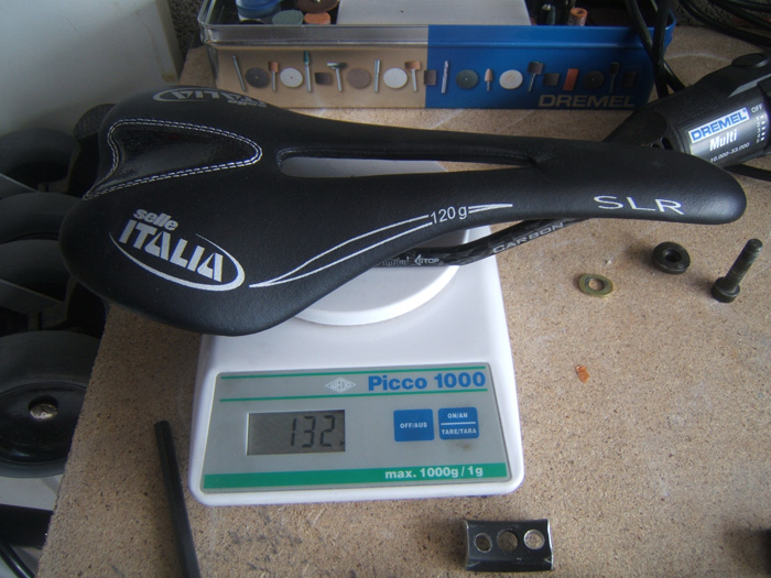

Messagede 1sanglier » Jeu 23 Oct 2008 14:50
Si tu trouves une SLR à 135gr, tu auras de la chance :wink:
1sanglier
Messages: 2180
Localisation: Val d'oise
Messagede ERIK » Jeu 23 Oct 2008 14:56
En effet Il faut tomber sur le bon lot :arrow:
Apparemment j'ai de la chance!! :D

Messagede thunderseb » Jeu 23 Oct 2008 14:59
c'est encore un montage photo ? :lol:

Messagede 585nico » Jeu 23 Oct 2008 18:24
ERIK a écrit:En effet Il faut tomber sur le bon lot :arrow:
Heureusement qu'il y a écrit 120g dessus...

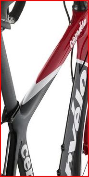

tonnio56 a écrit:sinon, il y aurais des photo de l'entrée des cables dans le cadre.
j'ai deja vu cette photo mais j'aimerais la voire avec les cables pour voir comment ca fonctionne????

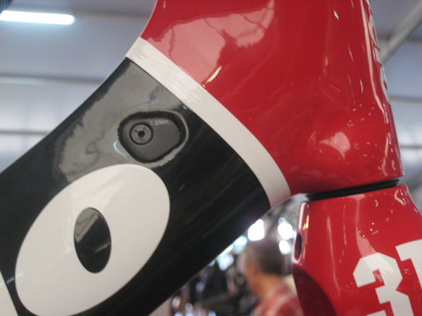

Au sujet de ce passage de câble, j'ai vu une photo du cadre sur l'acheteur cycliste et le S2 a deux trous sur le haut du tube horizontal( Au passage vous constaterez l'erreur du journal puisque le S3 dont ils parlent est en fait un S2 (rouge et noir). J'ai appelé le nouveau distributeur qui m'a affirmé que le S2 avait le même système que le S3 pour le passage des câbles.Image
Quand je vois les photos du site cervelo je crois bien que le systeme n'est pas le meme que sur le S3
lexave
Messages: 76
Inscription: Mer 24 Sep 2008 10:33
Messagede tonnio56 » Jeu 23 Oct 2008 22:47
sur le s2 il n'y as pas les deux trous sur le dessus
il doit sagir d'un s3 en rouge s-il existe

Messagede 1sanglier » Ven 24 Oct 2008 12:13
Oui, c'est ce que je voulais dire :wink:
Il faut ajouter 10g mini au poids écrit sur la selle, c'est navrant. :roll:
