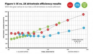

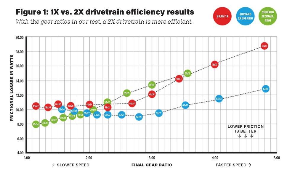

-Pour corriger le problème de rendement du AXS, les pros roulent avec un pédalier 54/40 et une cassette 10/33.
-Beaucoup de cyclos ne veulent absolument pas d'un départ 10 dents, parce qu'ils ne veulent pas quelque chose qui ne sert à rien, ou parce que, à la place ils voudraient une cassette mieux étagée sur le haut de la cassette ?

Reste à dissocier dans la perte de rendement du AXS:
-ce qui est imputable aux choix de Sram: chaine flat top ? cassette ?
-ce qui est imputable aux grands plateaux qui sont plus petits, et donc offrent moins de rendement.
Je note enfin que Sram comme Shimano ont estimé que le 12V méritait de proposer des braquets plus grands. C'est l'effet conjugué de 2 chose: 1 pignon en plus à disposition, des vélos qui, quoiqu'on en dise, permettent d'aller légèrement plus vite qu'il y a 10 ou 20 ans.
http://www.velo-perso.com
LewOlive
Messages: 2465
Images: 17
Re: Compatibilité transmission Campagnolo /shimano /Sram
Messagede teamdindon » Jeu 3 Mar 2022 15:13
LewOlive a écrit:Reste à dissocier dans la perte de rendement du AXS:
Je ne retrouve plus les sources, mais dans ce que j'avais lu, c'était principalement la chaîne qui était mise en cause. De toute façon, tout est lié puisqu'en verrouillant la compatibilité (chaîne FlatTop avec rouleaux plus gros compatible uniquement avec les cassettes de la marque), la chaîne t'impose la cassette départ 10 et donc potentiellement des plateaux plus petits pour garder une gamme de braquets cohérente.
teamdindon
Messages: 2927
Localisation: Villeurbanne
Messagede LewOlive » Ven 4 Mar 2022 08:01
C'est forcément délicat de dire combien exactement on perd, à utiliser le AXS plutôt que Shimano, mais on a ce test à disposition, qui permet de dégager plein de pistes.
Quel que soit le groupe, un "grand" grand plateau procure un meilleur rendement, c'est assez net.
Même chose avec les pignons, un grand pignon est préférable.
Sur le graphique on peine à déterminer l'impact exact du croisement, si ce n'est qu'il est bien plus pénalisant avec le petit plateau.
Par contre, à mon avis le départ 10 dents n'entrave pas la cohérence de la palette des braquets. Je le vois plutôt comme un retour en arrière avec une cassette 11 dents sur laquelle on a greffé un 10 dents qui servira peu ou pas.
Par contre, le fait de monter un grand plateau de 50 va permettre de retrouver un rendement beaucoup plus proche de ce qui se faisait avec le eTap 11.
LewOlive
Messages: 2465
Images: 17
Messagede teamdindon » Ven 4 Mar 2022 09:04
LewOlive a écrit:Par contre, à mon avis le départ 10 dents n'entrave pas la cohérence de la palette des braquets. Je le vois plutôt comme un retour en arrière avec une cassette 11 dents sur laquelle on a greffé un 10 dents qui servira peu ou pas.
C'est précisément ce que j'entends par cohérence des braquets : un 12ème pignon qui sert peu ou pas, ça n'a pas d'intérêt à mon sens, ce qui conduit à utiliser des plateaux plus petits afin d'avoir davantage l’occasion de s'en servir (et pouvoir profiter de son mauvais rendement).
Le choix de Shimano de rajouter des dents sur le plateau et de rester en pignon de 11 me parait plus judicieux.
teamdindon
Messages: 2927
Messagede LewOlive » Ven 4 Mar 2022 10:33
On en vient à l'intérêt du 12ème pignon, et à mon avis il est très personnel. C'est de l'optimisation. Je vois plusieurs cas de figure:
-Un trou en moins sur le haut de la cassette, sans modifier le plus grand pignon (par exemple dernier pignon de 30, en 11 comme en 12v)
-Un pignon de plus en haut de cassette (pour la montagne notamment), sans avoir recours aux pédaliers sub-compact 46/30 48/32
-Un plus grand "grand plateau" pour améliorer le rendement et aussi avoir légèrement plus grand au cas où.
-Avoir un braquet énorme au cas où: option 10 dents Sram, qui implique selon moi d'avoir recours aux plateaux de 50, 52, 53 ou 54 dents pour rester dans une logique de rendement.
Dans mon cas personnel, les 11 pignons sont déjà suffisants car je ne suis jamais entre 2 pignons.
Si je passe au 12V, je recherche plutôt du rendement et un braquet plus important que mon 53*11 actuel. Mais le besoin n'est pas d'aller jusqu'à 53*10, braquet absolument immense. 55*11 est peut-être le braquet maxi idéal, mais ça commence à faire gros pour la route. Donc le 54*11 sur transmission Shimano 12 est sans doute ce qu'il y a de plus intelligent pour moi. Par exemple sur une sortie type de 2h30 rapide, le 54*11 je l'utiliserais à 3 reprises, contre 1 seule fois pour le 53*10. Mais il y a aussi ce petit grain de folie du départ 10 dents, se dire qu'à 75kmh on peut encore pédaler sans avoir les jambes à son cou, et utiliser pleinement les atouts aérodynamiques des vélos modernes (qui nous sont vendus à prix d'or et qu'on utilise majoritairement en dessous de 40kmh alors qu'ils sont conçus pour aller beaucoup plus vite). Après tout, mon 39*28 ne sert pas du tout durant 9 mois par an, donc ça ne me choque pas que le 10 dents ne serve presque jamais.
