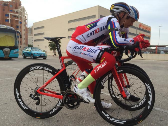

Messagede mikesamborey » Mer 2 Déc 2015 14:08
Specialized Astana 2016
mikesamborey
Messages: 633

Messagede illy » Jeu 3 Déc 2015 10:58
Petite nouveauté chez les russes...SRAM + Zipp sur les Canyon pour la saison 2016 :D
illy
