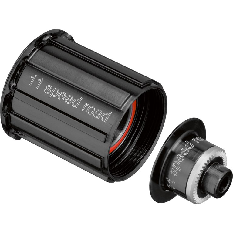

Arph a écrit:Bagur RL. Je tenterais quand même de monter la bague la plus courte avec CRL le plus long (le 11). Après j'arrête de me répéter.
Je testé cette configuration, la roue n'est pas plus centrée.
En fait même avec la RL décalée la transmission fonctionne. Cela nécessiterait un léger ajustement sur le dérailleur (qui est en DI2).
Le plus gros souci se situe avec l'étrier de frein (BR9010) situé sous le boitier de pédalier. Cela bloque vraiment fort sur un côté.
Cela nécessiterait un recentrage. Cela est-il possible de façon à compenser le décalage ?? Ce qui est certain c'est que le passage des roues d'entraînement (Ksyrium) au Lw ne serait vraiment pas simple.
- changement patins
- réglages dérailleur
- reglage de l'étrier (si cela reste possible)

Tu as bien "11 speed" écrit sur ton cap?

C'est ce que j'ai arrêté de répéter cette question ^^
Re: Roues Lightweight : Le sujet
Messagede leratz06210 » Ven 22 Jan 2016 21:00
voila le modèle que j'ai

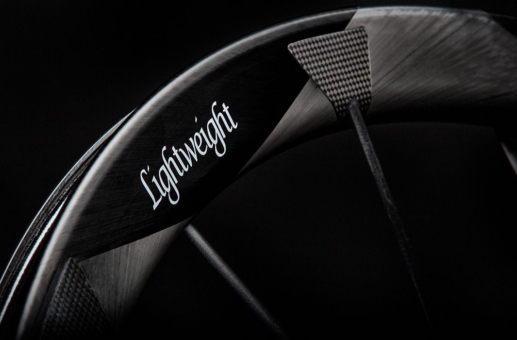

Nouveau design utilisé dans la construction des nouvelles LightWeight WegWeiser
Hauteur de 36 mm et largeur 24 mm
Freinage par disque
Poids 1450 gr
Carbone UD avec implantation des rayons sur les flancs renforcés par un implant 3k
prix 3500 €
specialguest
Messages: 463
Images: 21
