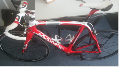

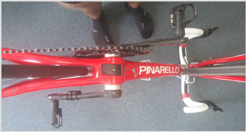

Messagede breg » Mer 9 Aoû 2017 11:06
Tout d'abord merci à ce fil de discussion qui m'a bien aidé. J'ai acheté un dogma 2 sur troc vélo à un vendeur très sympa à côté de chez moi. Le vélo est propre est vraiment bien entretenu. Après avoir lu quelques articles je me suis rendu compte qu'il y avait bcp de copies chinoise qui tournaient pour ce vélo (je m'en rend compte un peu tard!).
J'ai acheté le vélo 1600€, sur les photos attachées est ce que vous seriez dire si il s'agit d'un vrai ou d'un faux? Le code barre sous le boitier est bien semblable à un vrai (2AA5500XXXXX) mais j'aimerai confirmation (aucun revendeur n'a su me dire, et pina ne répond pas aux mails...)
Merci à vous!

Messagede teamdindon » Mer 9 Aoû 2017 11:34
Demande la facture d'achat à celui qui te l'a vendu.
Vu qu'il est très sympa, il n'y a pas de raison qu'il refuse.

Messagede david38 » Ven 11 Aoû 2017 14:45
breg a écrit:Il ne l'a pas, c'est pour ça que je pose la question et sollicite votre avis ;)
regarde le standard du boitier de pédalier. Si c'est de l'italien (cad 70 mm de large et 36 mm de diamètre mais tu devrais avoir une référence sur les roulements), c’est un premier bon signe car beaucoup de pinarello sont à ce standard mais beaucoup moins de copies...

Messagede teamdindon » Ven 11 Aoû 2017 17:04
Dans ce cas, qu'il demande au magasin où il a acheté le vélo de lui en fournir un double.
S'il ne veut/peut pas produire de facture, c'est probablement une contrefaçon ou un vélo volé.

Vous vous prenez bien la tête, comme l'indique Ploc tu demande la facture. Si il te dit qu'il ne l'à pas c'est une carotte surtout avec un achat sur internet canyon tu a accès à tes factures sur ton compte client et pour pousser le bouchon tu peux faire une vérification auprès de Canyon.
Tu sais tu as même des vélocistes qui croient même que des roues zipp avec moyeu carbone çà existe.
