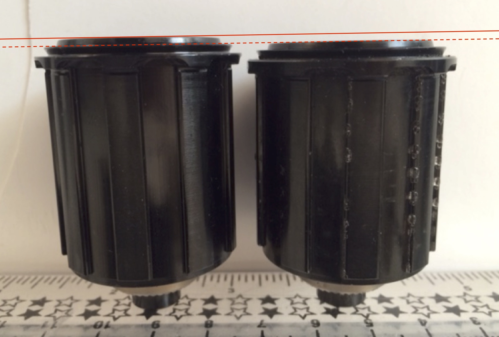

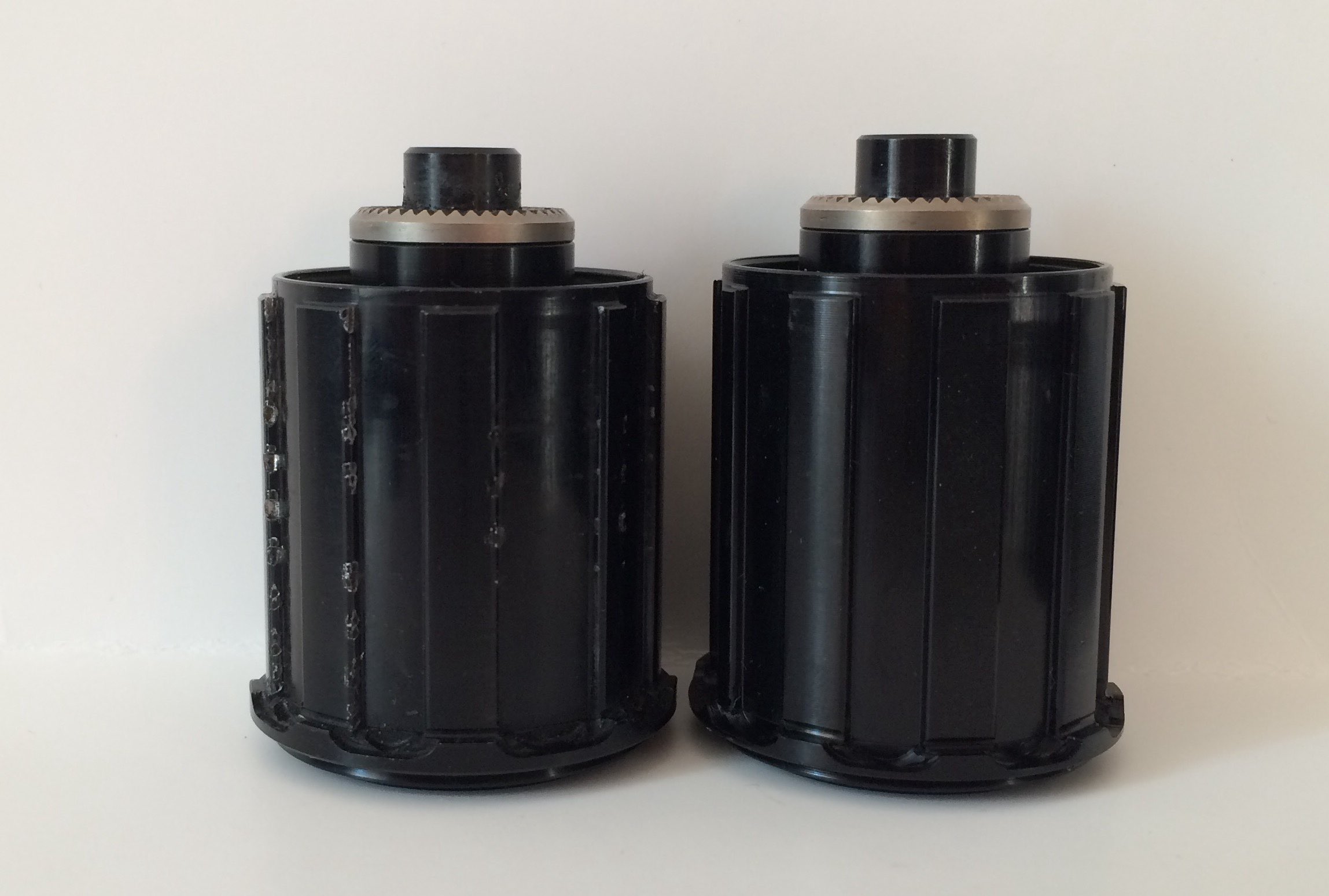

Messagede leratz06210 » Jeu 21 Jan 2016 09:25
voila les deux CRL
au gauche le 10v
à droite le 11v

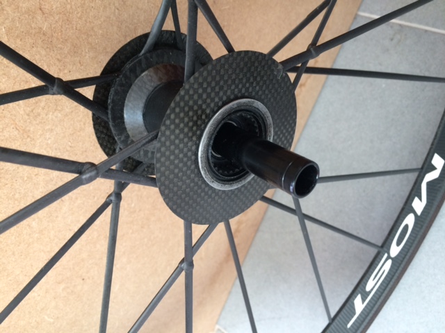

si j'arrive à sortir l'axe de roue je pourrai avoir accès à la bague opposée. En usinant cette bague, c-a-d en enlevant l'épaisseur qui équivaut au décalage entre les deux CRL cela devrait être bon? Non

Messagede leratz06210 » Jeu 21 Jan 2016 09:34
Je parle de cette bague là (opposée au coté CRL)
Mais avant de dois arriver à sortir cette axe???

La différence de longueur se voit bien en comparant les 2 CRL

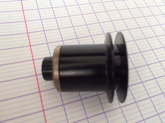

Messagede leratz06210 » Jeu 21 Jan 2016 10:24
J'ai réussi à la sortir en insérant un axe métallique à l'intérieur de l'axe creux de la roue.
Voila la pièce
Pour enlever de la matière de façon à compenser la différence de longueur cela va être chaud! Il faut faire usiner une nouvelle pièce.

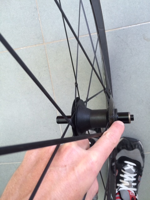

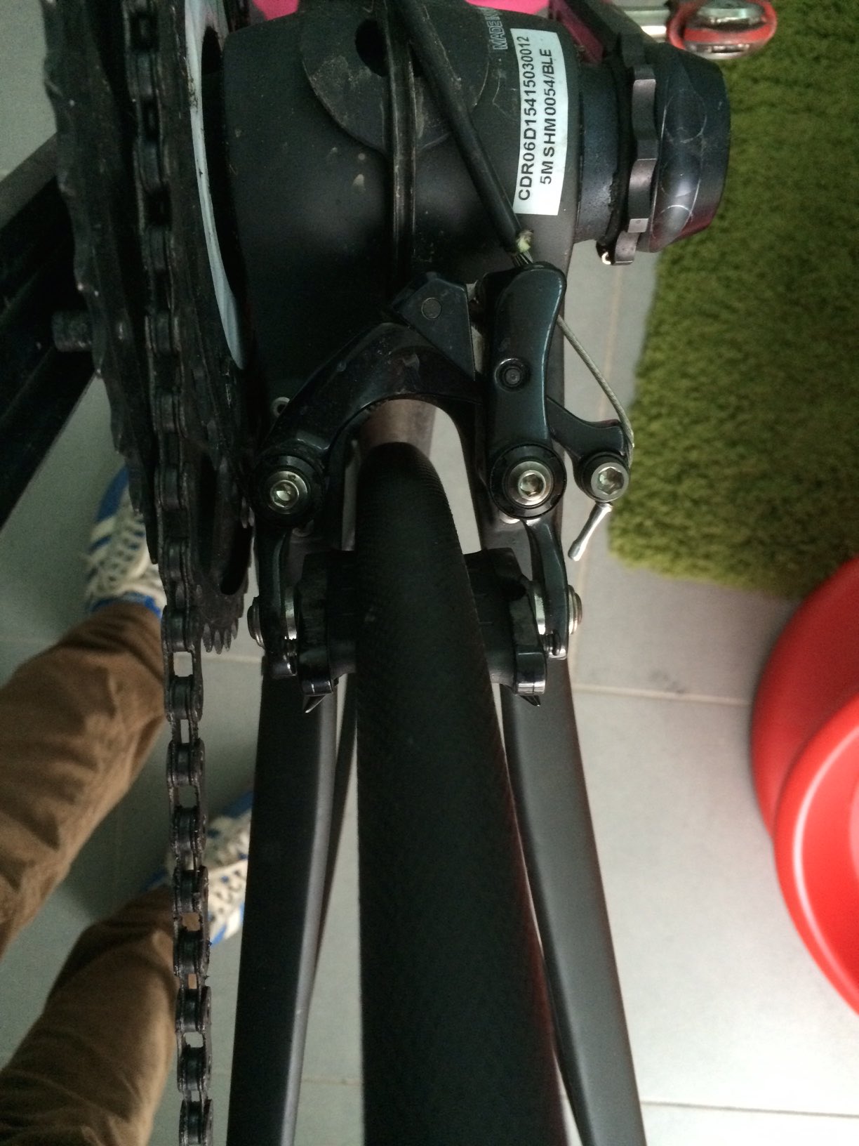

Messagede leratz06210 » Jeu 21 Jan 2016 10:34
Il y a de façon certaine un problème de longueur, car qd je monte les LW en configuration 11v il faut écarter les bases du cadre pour faire rentrer la roue alors qu'en configuration 10v cela rentre sans problème.

Messagede leratz06210 » Jeu 21 Jan 2016 10:44
Pas énorme, 2mm, mais c'est assez pour devoir contraindre le cadre pour y loger la roue.

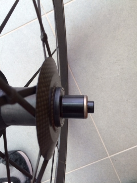

Messagede Rogntudju » Jeu 21 Jan 2016 10:50
leratz06210 a écrit:Pas énorme, 2mm, mais c'est assez pour devoir contraindre le cadre pour y loger la roue.
Il est difficilement concevable que cet écart minime entraine un décentrage d'une telle ampleur...
http://veloptimal.com/forum/download/file.php?id=28744&mode=view
Le souci n'est donc probablement pas du seul fait du CRL 11v... Es-tu bien certain de l'avoir correctement monté ?

Messagede BenoiX » Jeu 21 Jan 2016 13:24
leratz06210 a écrit:Avec le kit 11v ma roue libre décale sur la droite, il est donc logique de compenser le décalage en rectifiant sur la gauche pour réaligner
Non, ce n'est pas logique. C'est faux.
Si tu n'es pas convaincu, repenses-y une nouvelle fois. Fais un schéma si nécessaire.
Une piste de réflexion peut-être. Considère juste le côté gauche de la roue.
Côté vélo : La patte gauche du vélo se trouve à 65mm du centre du vélo (moitié de la largeur de 130mm entre les 2 pattes).
Côté roue : En 10 vitesses comm en 11 vitesses, l'embout gauche de la roue doit forcément se trouver à 65mm du centre de la roue si tu veux aligner la jante sur le centre du vélo. Si tu changes cette dimension sur la roue ta roue ne pourra jamais être centrée, quoi qu'il arrive côté droit.
Ton problème est côté droit et uniquement côté droit.
La largeur totale du CRL et de son embout associé est la même en 10V et 11V. Comme en 11V le CRL est plus long, l'embout associé est plus court. Ceci afin de conserver les 65mm côté droit.
BenoiX

Messagede lorentz » Jeu 21 Jan 2016 22:04
leratz06210 a écrit:voila les deux CRL
au gauche le 10v
à droite le 11v
l'embout du crl semble plus long en 11 v qu'en 10v
bizarre non ,il devrait etre plus court ?
le corps de roue libre 11v n'a t'il pas ete livre avec un embout 10 v

Le kit de conversion CRL 11V que j'ai reçu de chez Probikeshop est plus long que celui d'origine en 10V
Pour le coup la différence est bien visible sans lunettes.
A gauche : CRL 11V avec la bague 11V (qui elle aussi est plus longue que la 10V)
A droite : CRL 10V avec sa bague 10V
je jette l'éponge
