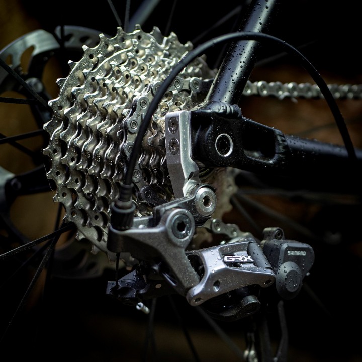

Messagede PhanuHell » Mer 13 Jan 2021 15:17
Je pense au contraire que le taraudage d'axe de roue, même sur un cadre alu, se fera désormais toujours dans la patte de dérailleur. La raison est la complexité d'usinage après soudure d'une patte de cadre, et la précision nécessaire sur la patte de dérailleur par rapport au moyeu, qui devient critique avec les 11/12/13v. Logique donc que le filetage d'axe et de dérailleurs se retrouvent sur la même pièce.
Par ailleurs, sur de nombreux cadres actuels (et notamment sur les VTT que je conçois pour Pronghorn), la patte de dérailleur est "flottante" : il y a une vis qui la retient de tomber lorsqu'on enlève l'axe, mais avec beaucoup de jeu. Tout se positionne proprement et fermement au poil de cul au moment du serrage de l'axe (ça évite les pattes de dérailleurs serrées sur le cadre, mais mal alignées avec l'alésage de la patte gauche/disque).
PhanuHell
Messages: 1263
Re: freins à disque
Messagede stam » Mer 13 Jan 2021 15:29
Dans le cas du cadre qui m'intéresse, c'est sûr que l'axe ne vient pas sur la patte de dérailleur :
Après, est-ce qu'il y a un insert collé dans le cadre... je ne le vois pas et je ne verrais pas son intérêt s'il n'y avait pas au moins un épaulement côté extérieur.
stam
Messages: 1931
Re: freins à disque
Messagede rickyfirst » Mer 13 Jan 2021 16:49
Sur mon Open, la patte de dérailleur est maintenue par un écrou sur le cadre. Le cadre est donc lisse. L'axe vient se vissé dans un filet femelle qui est sur la patte de dérailleur
