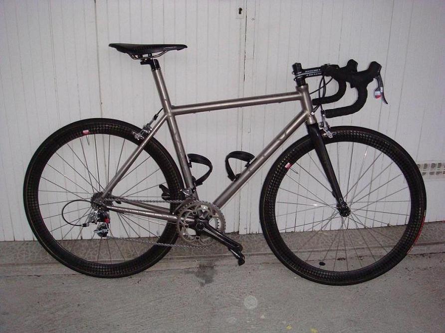

Messagede YOYOVELO » Dim 29 Nov 2009 21:25
je vous présente mon Levacon que je viens juste de finir de monter.
Je n'ai pas roulé avec encore vu le temps qu'il fait.
Ce cadre est pour moi l'aboutissement de ma passion. Après avoir roulé sur de nombreux cadres carbone, j'ai voulu faire "mon" vélo. J'ai hésité à le présenter, des critiques vont sûrement fusées, mais rien que pour vous montrer le travail de Mr LEVACON ca vaut le coup.
SRAM RED + pédalier campa chorus + roues artisanales (jantes corima et moyaux dtswiss240) que j'ai monté moi même.
A bientôt
LG

Messagede scandium71 » Dim 29 Nov 2009 21:30
Très belle réalisation. Le marquage sablé est du plus bel effet. Bref, un vélo très classe.
Sinon tu as un détail des poids, en particulier du cadre ?

Messagede hugo » Dim 29 Nov 2009 21:36
Pas grand chose a critiquer :o
Sauf peut-être que tu peux couper la fourche, car si c'est un sur mesure tu dois déjà être sûr de ta position ?
Apres moi il n'y que esthétiquement je n'aime pas trop le rayonnage des roues mais c'est pas tres important
Juste des portes bidons style BTP ou Tune devrait bien rendre :P :D

Messagede rickyfirst » Dim 29 Nov 2009 21:43
YOYOVELO a écrit:Bonjour,
A bientôt
LG
peux tu détailler le processus complet qui a conduit à ce cadre ?
Messagede YOYOVELO » Dim 29 Nov 2009 22:21
Pourquoi ce cadre.
1er : après avoir roulé avec LOOK, CERVELO, LAPIERRE j'ai eu une idée très précise de ce que je voulais en terme de géomètrie. J'avais du mal à trouver ca en série, principalement sur le rapport longueur horizontale / hauteur douille. Etant plutot longues jambes / petit buste, il fallait souvent empiler des cales sous la potence.
2eme : il y a deux ans je me suis décidé à monter mes roues moi même, en partant de pas grand chose, juste des forums. Je mes suis monté plusieurs paires et comme ca m'a beaucoup plus, l'idée d'avoir un vélo unique comme aboutissement de ma passion m'a trotté dans la tête.
3eme : je suis un gros passionné (parlez en à ma femme , ....)

Messagede LionelB » Lun 30 Nov 2009 09:49
C'est quoi cette fourche?
LionelB
Messages: 7515
Localisation: Aix en Provence
Messagede duduche » Lun 30 Nov 2009 09:55
pat xaran a écrit:
stam a écrit:Tout à fait, mais quand on part d'un cadre de série, il me semble que l'option "potence courte" est préférable à celle de l'empilement + risque de "toe overlap". Dans ton cas, c'est le TT court qui te permet d'avoir une potence longue ; je ne suis pas sûr qu'il y ait encore des cadres de série plus courts que hauts.
Sur un cadre de série c'est je pense surtout fonction de l'offre de la marque envisagé, suivant l'orientation à travers la longueur de la douille. Dans mon cas le déport de fourche de 40mm à permis également de gagner sur la longueur du TT et de la potence, c'est avec l'angle de douille (pour un comportement donné) un paramètre d'ajustement également. Mais là je m'avance sur le métier du cadreur :wink:
De quel fourche tu parles en déport 40 mm ?
duduche
Messages: 3381
Localisation: Oise
Messagede rickyfirst » Lun 30 Nov 2009 09:57
YOYOVELO a écrit:Pourquoi ce cadre.
A bientôt
LG
Démarche un peu identique à la mienne (longues jambes et petit buste) sauf que je ne montes pas mes roues.
Quels étaient les possibilités offertes par Le Vacon au niveau choix de tube par exemple ou encore choix de pattes coquilles etc... ?
Bref quels ont été les possibilités balayées pour arriver à ce bel objet ?
Messagede duduche » Lun 30 Nov 2009 09:58
YOYOVELO,
Très beau ton vélo.
Sur le tube diagonal tu as fait marquer CLV. Mais sur le tube de selle ?
Sinon pour aller plus loin par rapport à la question de rickyfirst, quelles sont les options que tu as choisi, notamment sur le comportement souhaité ? Taille des tubes, géométrie (hors positionnement).
Pourquoi ne pas avoir demandé une douille encore un poil plus haute ?

Messagede Fireblade07 » Lun 30 Nov 2009 10:40
Voila un vélo qui est sobre, homogène et classe.
Un descriptif un peu plus précis avec la liste de poids...
+1 pour les questions de Ricky et Duduche.
Messagede benj' !!!! » Lun 30 Nov 2009 11:37
dommage d'avoir monté le boyau arrière à l'envers :?

Messagede MIMI 25 » Lun 30 Nov 2009 14:06
Un cadre titane comme je les aime.Sobre,TdeS intégrée,légé slooping.
+1 pour un descriptif du choix des tubes,pattes etc.. :wink:

Re: Les réalisations Le Vacon
Messagede YOYOVELO » Lun 30 Nov 2009 21:49
Bonjour;
je vais essayer de répondre à la plupart des questions.
Concernant le choix des tubes, après discussion avec JP sur ma pratique (cyclosportive en moyenne montagne), nous avons opté pour le diamètre maximum; Je luis est dis que je recherchais un léger effet elastique venant des bases + haubants (c'est un comportement qui m'avait plus sur un LAPIERRE carbone et BH global concept G1). Je suis putôt grimpeur souple et me positionne autour des 40eme place en cyclo, voila pour mon niveau.
Les pattes arrières sont uniques je pense.
La fourche est une EASTON EC90 SL.
YOYOVELO
Messages: 30
Inscription: Mar 27 Mar 2007 19:18

Messagede MIMI 25 » Mar 1 Déc 2009 15:29
YOYOVELO a écrit:Bonjour;
Alors,tu as opter pour le plus gros diamètre,mais les tubes sont-ils ronds ou certains légèrement ovoïdes?Quels types de tubes as-tu choisis de ce fait pour tes haubans et bases pour avoir cette "souplesse"?
Pourrais-tu nous faire des photos de ces pattes arrières.
