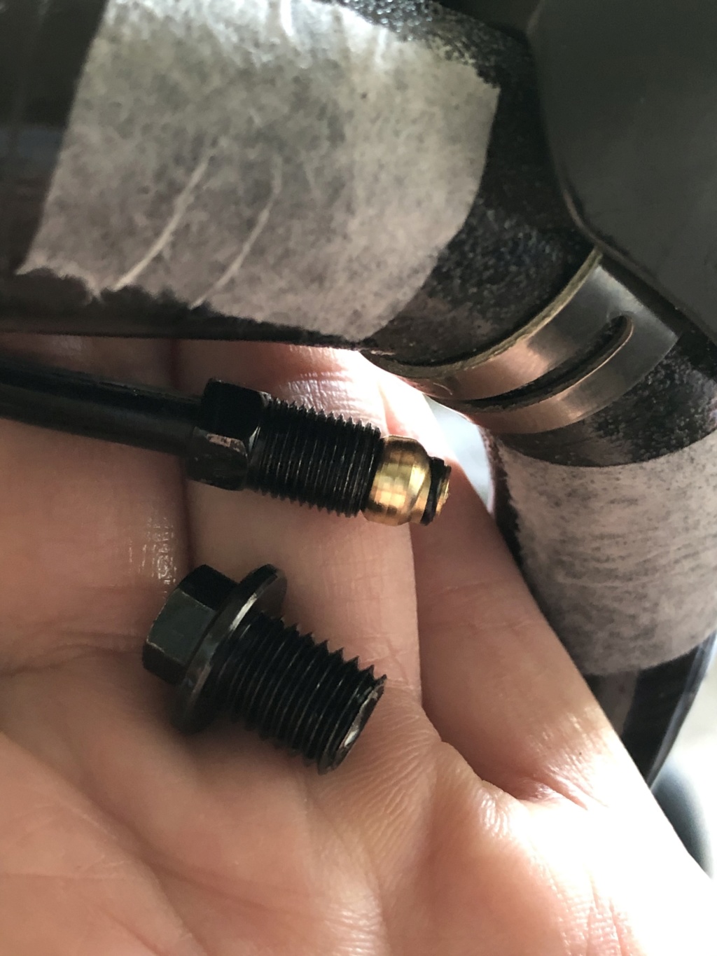

Messagede charloug » Dim 22 Mar 2020 13:52
Salut à tous,
ne pouvant pas rouler en ce moment, j'ai décidé de faire un peu de mécanique : changement de leviers RS685 pour des Ultegra 8020, etriers 805 pour des Ultegra 8070 et dérailleurs. bref, tout se passe bien jusqu'au changement de leviers. En effet, la durite ne se raccorde pas sur l'Ultegra 8020 comme sur le hors groupe 685. la vis est différente et visiblement non compatible (ca ne se visse pas...). voici des photos :
l'olive et l'ancien boulon de raccord à la manette RS685 :
l'ancien et le nouveau boulon :
que faire? récupérer l'olive en coupant un petit bout de durite et remonter le tout avec le nouveau boulon?
racheter une olive, mais je ne trouve rien qui ressemble à cette olive?
utiliser un adaptateur qui permet d'utiliser l'ancien boulon sur la nouvelle manette sans rien démonter (ca existe?) ?
bref, je suis perdu...

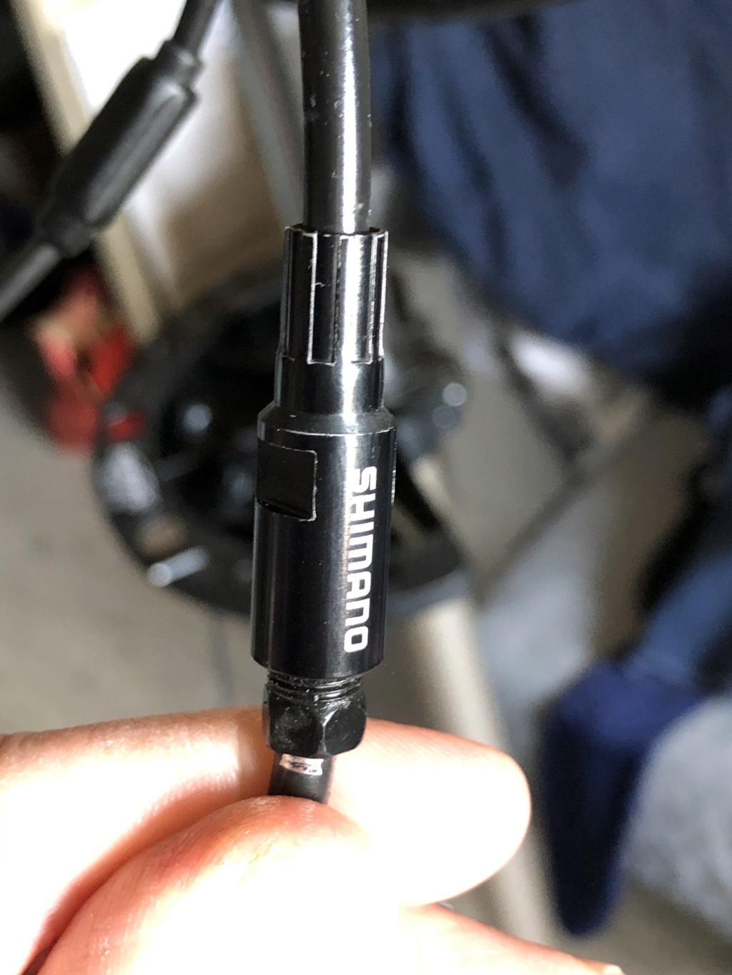

j'ai un raccord sur la durite sous le cintre qui permet semble t il de ne changer que le bout distal de la durite, peut etre est ce plus simple de changer la durite et l'olive que de bricoler? voici une photo du raccord :
pour couronner le tout, le manuel du revendeur des manettes 8020 a disparu du site Shimano, donc impossible de voir ce que le constructeur préconise lors du montage... Quelqu'un aurait sauvegarder ce manuel et pourrait me l'envoyer?
Merci beaucoup de votre aide, j'en ai bien besoin...

Messagede bidon » Dim 22 Mar 2020 14:04
L'olive est sertie sur la durite, tu ne peux pas la récupérer. Tu peux arriver à récupérer le pin une fois l'olive retirée, puis ensuite recouper la durite. Il te faut te munir d'une nouvelle olive

Messagede charloug » Dim 22 Mar 2020 14:10
ok, merci beaucoup.
Je ne trouve aucune olive qui a la même tête : la protubérance avec le petit joint. tu as une référence pour ca?
j'ai trouvé ca qui semble etre compatible mais l'olive est différente :
https://www.bike-components.de/fr/Shimano/Olive-Insertpin-Vis-pour-Cable-de-Frein-SM-BH90-JK-SSR-p59855/

Messagede Klarf » Dim 22 Mar 2020 15:13
Y a pas de joint. C'est le modèle de ton lien, achete la par contre dans l'écrou. Il faudra couper la durite un minimum pour ne pas à avoir à couper le pin.

Messagede charloug » Dim 22 Mar 2020 15:46
Klarf a écrit:Y a pas de joint. C'est le modèle de ton lien, achete la par contre dans l'écrou. Il faudra couper la durite un minimum pour ne pas à avoir à couper le pin.
Merci beaucoup Klarf.
Tu veux dire que l’olive qui est actuellement montée (avec le joint) est spécifique aux manettes RS685?
Je ne comprends pas, tu me conseilles de couper la durite pour récupérer le pin?

Messagede Klarf » Dim 22 Mar 2020 17:31
Je te conseillerais de ne pas faire si tu ne sais pas ce que tu fais, c'est un frein, le moindre soucis pourrait être gênant...
Tu coupes environ 1cm de la durite, tu insert (correctement) le pin neuf, tu enfiles l'écrou (qui convient à la manette) et l'olive, et tu sertis ça sur la nouvelle manette, en serrant au bon couple. Ensuite c'est une purge.
Il faut que tu achètes le kit Y8JA98020 qui comprend seulement l'olive et le pin.

Messagede laurent.a » Dim 22 Mar 2020 23:03
tu as les anciennes durites qui permettent la purge par les "raccords sous le cintre".
Je te conseille plutôt de remplacer tes durites par les durites idoines sans raccord:
https://r2-bike.com/SHIMANO-Brake-Hose-SM-BH90-JK-SSR-for-hydraulic-Road-Disc-Brakes-straight-Connector-1000-mm
https://r2-bike.com/SHIMANO-Brake-Hose-SM-BH90-JK-SSR-for-hydraulic-Road-Disc-Brakes-straight-Connector-1700-mm
tu accroches la durites à l'ancienne au niveau de l'etrier et tu tires au niveau du cintre !
Ca te fera un montage bien propre et tu pourras revendre les anciennes durites avec tes anciens freins complets !
il te faudra le kit purge Shimano:
https://www.probikeshop.fr/kit-de-purge-frein-shimano-entonnoir/99686.html
et de l'huile minerale:
https://www.probikeshop.fr/shimano-huile-minerale-de-frein-1l/1871.html
