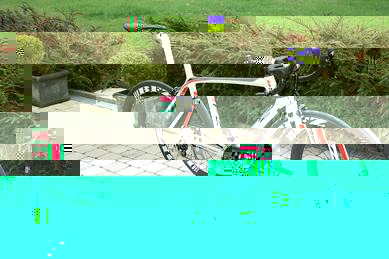

Messagede DJJJJJ » Jeu 23 Sep 2010 00:34
KlimRo a écrit:étant encore étudiant j'avais un budget limité.
Et en courant en GP D1 de triathlon tu n'as pas moyen de te faire sponsoriser pour ton vélo (au moins en partie ?), ou via ton club ? De même pour le positionnement, si celui-ci ne te convient pas il doit bien y avoir dans ton entourage quelqu'un qui peut te poser comme il faut sur ton vélo ? (parce que là, à partir d'une photo sur un forum... hum ;) )
Tu roules sans prolongateur ?
En tout cas j'aime bien ton vélo :)
(je préfère la photo à coté des petites fleurs que celle à coté de la poubelle :mrgreen: )

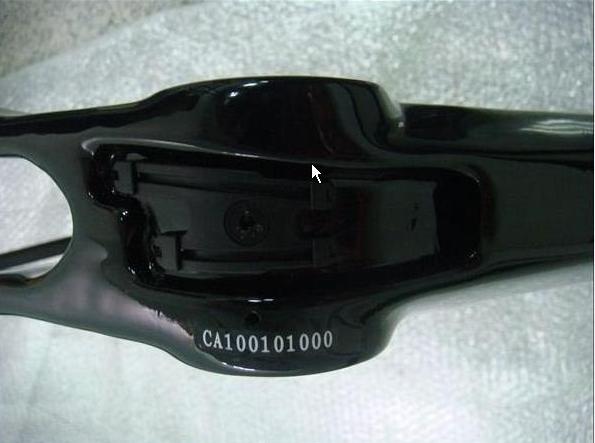

Messagede zigzag » Mar 28 Sep 2010 07:02
Nouveau cadre apparement avec passage de cable intégré au cadre ...
yishuntrade
Je trouve ce cadre reussi et avec le passage de gaine intégré, sous le boitier : top !
Le Top tube me plait aussi, il parait légérement courbé (à la spé)
Par contre contrairement au FM015, le boitier de pédalier est tout petit :shock:

zigzag a écrit:Nouveau cadre apparement avec passage de cable intégré au cadre ...
yishuntrade
A premiére vu le cadre n'est pas dispo :( car sans doute exploité et déposé par une marque qui va le revendre sous son nom ...
A suivre ...

Messagede Bruno » Mar 28 Sep 2010 13:02
yishuntrade
A suivre ...
Je travaille avec Yishun et ce cadre devrait être à la vente en janvier, pas encore dispo en effet.

Messagede zigzag » Mar 28 Sep 2010 14:45
Bruno a écrit:
yishuntrade
A suivre ...
Bruno
En tout cas il est spendide non ? Il me fait penser au Tarmac :shock:

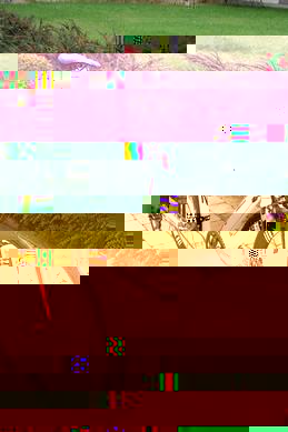

Messagede Bruno » Mar 28 Sep 2010 17:53
Voici un nouveau montage pour un client sur base de mon modèle BFZ Namur (FM028). L'objectif était selon les désirs de mon client de monter un vélo avec roues carbone pour un budget de 2000 €.
Le montage pour réaliser ce projet est donc le suivant:
cadres BFZ Namur (FM028)
groupe Shimano 105 5700
potence et cintre MatriX
selle Prologo Nago
roues BFZ 50 mm
boyaux Schwalbe Montello

Messagede Bruno » Mar 28 Sep 2010 18:06
Autres photos

Messagede stormless » Mar 28 Sep 2010 18:45
Bruno a écrit:Voici un nouveau montage pour un client sur base de mon modèle BFZ Namur (FM028). L'objectif était selon les désirs de mon client de monter un vélo avec roues carbone pour un budget de 2000 €.
selle Prologo Nago
roues BFZ 50 mm
bonsoir,
tu peux nous donner le poid de la bete au final et est il possible d'avoir des gros plans pour les photos
merci @+

Messagede zigzag » Mar 28 Sep 2010 19:01
La peinture du cadre est sympa je trouve Bruno... L'intérieur des haubans et fourche de couleur, j'adore .... J'aurais du le faire sur le mien.
Pour héberger des photos facilement, vous pouvez utiliser Picasa et ensuite mettre le lien sur le Forum :)
Tu as fait faire la peinture chez le fournisseur du cadre ?

Messagede Bruno » Mar 28 Sep 2010 19:39
Peinture directement faite en Chine en effet.
Le vélo ainsi monté fait 7kg400 avec groupe lourd et périphériques lourds aussi.
Celui que je vais me monter devrait faire 6kg700 pédales comprises, prévu pour dans 2 ou 3 semaines. Le mien sera un noir mat.
