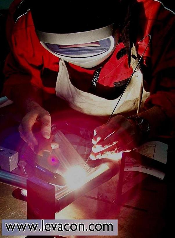

Messagede Rolo Tomasi » Lun 23 Nov 2009 21:39
Sympa la photo, on voit l'artisan en train de faire ce qu'il fait de mieux, la com. progresse... :wink:
Rolo Tomasi
Messages: 55
Inscription: Sam 30 Déc 2006 22:20
Localisation: Aix en Provence
Messagede duduche » Lun 23 Nov 2009 21:49
Oui je crois que ça vaut mieux que de longs discours ou des photos de vélos de cyclistes préférant mettre plus d'entretoises sous la potence que d'augmenter leur sloping :wink:
Je dis cela sans méchanceté hein :D

Messagede jazz21 » Lun 23 Nov 2009 22:04
J'ai assisté a la soudure de ce cadre. Vraiment intéressant :wink:
jazz21
Messages: 62
Inscription: Ven 6 Juin 2008 19:05
Messagede levacon » Lun 23 Nov 2009 22:52
jazz21 a écrit:J'ai assisté a la soudure de ce cadre. Vraiment intéressant :wink:
Oui en effet passionnant ( je ne me lasse pas , une passion ! )
Je suis content que ça ta plus la démonstration !
