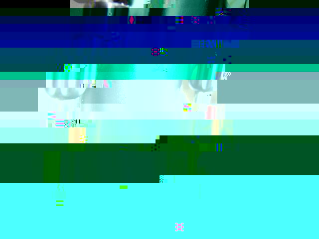

bonjour les specialistes d'après vous c'est réparable ? et si oui il y en a pour combien environ?

Reparable bien sur. Corima le fait, certins membre du forum aussi.
Je finis la réparation d'une mavic cosmic, qui a dévalé des escaliers sans boyaux. Fragile ces petites bêtes . Etonné d'ailleurs par l'extrême finesse du carbone au niveaunpiste de freinage. Sinon des photos de la première selle réalisée pour un membre du forum ce soir

je viens d'avoir corima au tel il ne répare les zipp (jantes creuses) qui peut faire ça ? je précise que la roue n'a ni voile ni saut et que je me suis aperçu qu'elle était cassée que lorsque j'ai fini la cyclo :mrgreen:
Merci pour votre aide bruno

j'ai aussi le même problème sur des zipp 303. Le problème c'est que ceux sont des jantes carbone (creuses=comme toutes les roues du marché sauf corima, aerozenith, strawber) mais qu'en plus le carbone est très fin (trop, d'où le faible poids).
J'avais contacté corima qui ne répare pas zipp, ils ne veulent pas prendre de risque si chute ou casse, la réparation faite.
Celui qui me les a réparé c'est carbon protech en haute Savoie, réparation qui a tenu 200km et maintenant je dois refaire la réparation.
Il m'a proposé de me la reprendre gratuitement. Me disant, qu'après une réparation carbone la roue est équivalente à ses qualités d'origine.
Je doute quand même.???
Le problème vient aussi je pense de la faiblesse d'origine des roues zipp. Carbone trop fin. Moi aussi, j'avais rien ressenti au moment de la casse, pas de jeu , voile, RAS.
Mais ça vaux le coup d'être fait, vu le prix de la réparation. En rapport au prix de la paire neuve.
C'est la roue avant ou arrière?

c'est la roue avant
