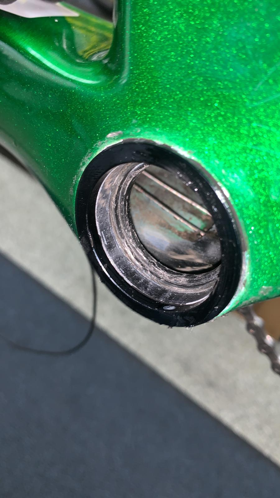

Sur mon Madone de 2013, je n'ai eu que des emmerdes avec les portées de roulement BB90. Tous les ans, du jeu, tous les ans, je dois remplacer les cuvettes.
Et franchement, ça me pète les couilles.
Sur le Madone de fin 2011, aucun soucis...

OUI !! Du BB90....
En fait, j'ai constaté que mes cuvettes bougent dans le cadre et non le pédalier dans les cuvettes...
Je crois bien que mon Madone est mort.

Je reviens sur mon problème de BB...
Comme les cuvettes bougent dans le BB, il faut refaire entièrement le BB du cadre.
ça veut dire : fraisage, alésage et insérer une nouvelle pièce dans le cadre qui n'est actuellement pas disponible ... enfin, pas livrable ...

petite mise à jour sur la réparation de Grand-Mère Madone 6 .... l'opération à coeur ouvert a eu lieu cet après-midi... Fraisage du cadre pour insérer le nouveau BDP en Alu que le distributeur Trek Suisse a mis près de 2 mois à fournir à mon vélociste .... :evil:
la patiente est toujours en réanimation... :( :( :( :(

Messagede cannon » Mer 22 Déc 2021 08:28
Le mec fraise avec une perceuse??? :shock:
cannon
Messages: 283
Inscription: Ven 1 Aoû 2008 19:49
Re: vos trek!!!!!!!!!!!!!!
Messagede jeanmimi88 » Mer 22 Déc 2021 08:48
ouaip ça fait peur !!! ce genre d'opération demande une grande précision
jeanmimi88
Messages: 474
Localisation: Centre VAR
Messagede JulienCampa » Mer 22 Déc 2021 09:55
jeanmimi88 a écrit:ouaip ça fait peur !!! ce genre d'opération demande une grande précision
Je vous rassure... l'axe de la perceuse est solidaire de la fraiseuse et la même fraiseuse a son axe solidaire d'un guide qu'il a pressé dans le BDP avant ....
Mais oui, ça fait peur ....
JulienCampa
Messages: 3005
Messagede cannon » Mer 22 Déc 2021 10:13
Sauf que si tu veux que ton axe ne batte pas, tu dois être pris des 2 cotés...
Regarde ce qu'es un isostatisme si tu ne connais pas.
La, il n'est guidé que d'1 coté par ce "fameux" guide fixé dans le BDP (?) , et c'est l'axe de la perceuse qui fait le deuxième guide.
Quand je vois le battement de la mienne, ba je laisserai pas toucher mon cadre avec un système pareil.

Messagede JulienCampa » Mer 22 Déc 2021 10:29
cannon a écrit:Sauf que si tu veux que ton axe ne batte pas, tu dois être pris des 2 cotés...
Merci. Normalement, c'est un bon mécano donc il doit savoir ce qu'il fait ...
Mais je suis d'accord avec toi que c'est assez primitif... je pensais pas qu'il allait fraiser avec la perceuse mais à la main avec un outil semblable à ceux qu'on utilise pour monter des cuvettes Press Fit ...
Après, si ça déconne encore, je peux toujours faire jouer la garantie... Les Trek sont garantie à vie, non ? :mrgreen:

Messagede JulienCampa » Mer 22 Déc 2021 12:14
Et voilà le travail fini .... un beau BDP avec de belles cuvettes en Alu ...
En espérant que ça ne bouge plus .... et que je n'ai pas à taper le pédalier SR comme une brute pour faire rentrer les manivelles ... :roll:

Messagede bob27 » Mer 22 Déc 2021 12:45
Bonjour
Un peu dubitatif sur la façon de faire (perceuse à main, vélo sur pied donc stabilité aléatoire...), j'attends le retour sur le montage et les premiers tours de roues.
Sur un cadre carbone dans lequel on vient coller des cuvettes alu, c'est peut-être bon (disons qu'un alésage pourri sera rattrapé au collage si ça tient, et à condition de bien coller les pièces alignées entre elles et avec le cadre), mais sur un cadre métallique, procédé à abandonner.

Messagede JulienCampa » Mer 22 Déc 2021 12:51
bob27 a écrit:Bonjour
ah bah si au bout de 2000 km j'ai du jeu, la cadre part soi en échange garantie, soit à la poubelle et Trek ne me reverra plus jamais.
