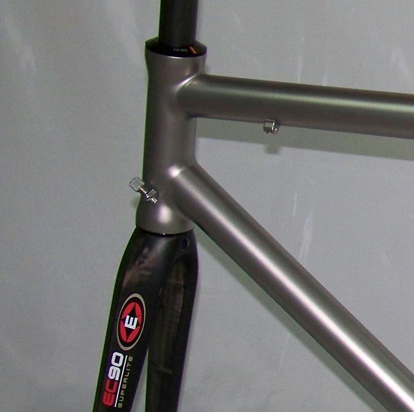

Je vous remerci
une photos de l avant du cadre
noter la butée titane !
il reste le gravage a faire ( attente du client )

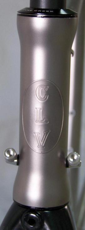

Messagede philbon » Mer 11 Nov 2009 19:44
pourquoi ne pas crééer un beau logo et le graver sur la douille de direction ??

OUI
Vous avez une idée pour un nouveau logo ?

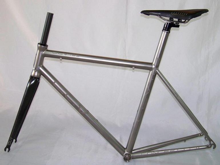

Le cadre fini gravé
reste la plaque de douille Image

Messagede fatmatt » Ven 13 Nov 2009 21:56
sympa ce gravage simple et moderne :D

Messagede scandium71 » Ven 13 Nov 2009 21:58
Voilà qui sied mieux à un tel cadre titane. On est sur la bonne voie.

Messagede LionelB » Ven 13 Nov 2009 22:01
Joli ce cadre. J'aime bien.

Messagede sybic » Ven 13 Nov 2009 22:46
Voilà un lettrage simple, moderne et juste discret. J'adore :)
Pourquoi ne pas rajouter aussi petit sticker "French Artisan"

Messagede xadubo33 » Ven 13 Nov 2009 22:55
Trés sympa, mais j'aurai bien vu sur le tube diagonale LEVACON.

petit detail de la douille
