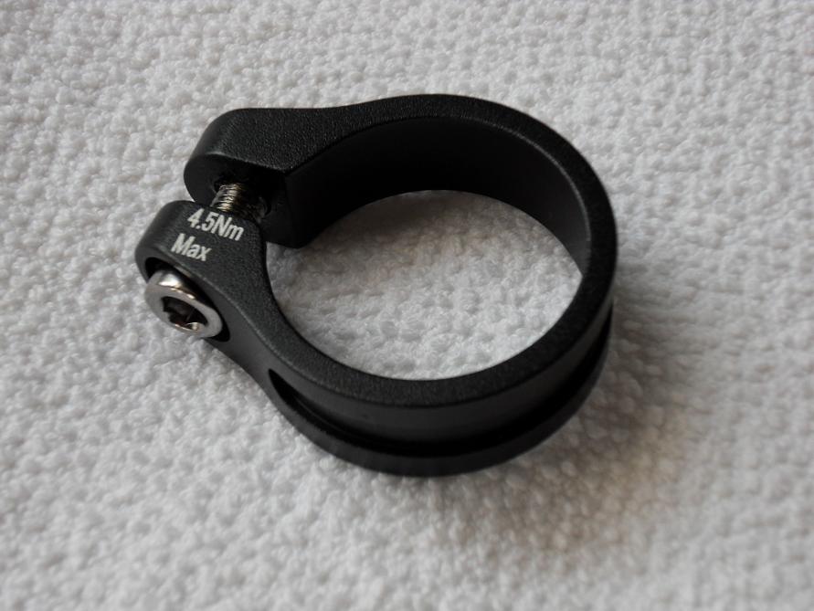

Messagede 585nico » Mar 11 Aoû 2009 09:16
Voici une illustration de la casse de mon ancien collier. ( je ne l'ai plus ). Il a cassé au niveau de la flèche :
Et voici le nouveau, beaucoup plus sécurisant visuellement :
Nico
585nico
Messages: 1948
Localisation: Pas loin d'ici

Messagede 585nico » Mar 11 Aoû 2009 09:48
Et en plus, il est plein.

Messagede ERIK » Mar 11 Aoû 2009 09:56
:D Ca doit pas etre bien loin des 20gr non?
ERIK
Messages: 2238
Localisation: 66
collier
Messagede scholvb » Mar 11 Aoû 2009 09:58
Le collier ajouré est un modèle générique type omni racer ou token par exemple, mais il ressemble en effet beaucoup au cervelo 2008.
Le nouveau collier cervelo est en épaisseur identique a l'ancien, il y simplement la partie qui était ajourée qui est a présent pleine.
Cela fait mon 3è cervelo r3 et je n'ai jamais eu aucun problèmes de descente de tige! C'est un problème récurent sur les s2 et s3 mais pas connu sur les modèles R.
Tu met de la pate tacx pour carbone ou alors du dentifrice si tu n'a pas de pâte. Tu sers a 4 nm et cela ne devrait plus bouger :wink:
scholvb
Messages: 186
Inscription: Mer 29 Nov 2006 09:36
Localisation: 57
Messagede 585nico » Mar 11 Aoû 2009 10:01
ERIK a écrit::D Ca doit pas etre bien loin des 20gr non?
Pesé à l'instant à 10g :wink:

Messagede 585nico » Mar 11 Aoû 2009 10:05
scholvb a écrit:Le collier ajouré est un modèle générique type omni racer ou token par exemple, mais il ressemble en effet beaucoup au cervelo 2008.
Oui, le collier en photo, c'est un Token. Mais je pense que Token sous-traitait pour cervélo. Actuellement, j'ai un collier KCNC et ça ne bouge pas. C'est que le collier cervélo n'avait pas beaucoup de force de serrage...
Je mettrai le nouveau cet hiver.

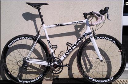

Messagede tonnio56 » Sam 15 Aoû 2009 08:35
voici la photo du velo en question:
groupe ultegra
cadre cervelo r3 taille 61 poids vérifier 980 gr
ensemble pedalier plateaux rotor
roues corima
selle fizik arione
poids 7kg (pesées au pese personne donc pas précis)
j'imagine le poids que l'on peut obtenir avec de bonnes roues et un bon groupe :shock:
c'est vraiment inutile cette limite uci
a bientot
allez sur mon blog:
tonnio56
Messages: 377
Localisation: arzal

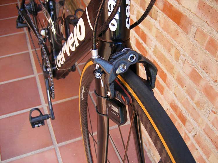

Messagede PINO70 » Sam 15 Aoû 2009 15:52
voila les photos de mon r3 avec les freins Gravitas
17g de gagne
PINO70
Messages: 664
Inscription: Lun 26 Sep 2005 20:18
Messagede Fireblade07 » Sam 15 Aoû 2009 17:14
Une bien belle machine!! :D
Messagede ERIK » Sam 15 Aoû 2009 17:29
:D T'as un Ptit Alien coller a ton bike Pin :lol:
Dommage de ne pas voir l'ensemble du bike......... :wink:
Sinon, pour en revenir aux Gravitas je prefere largement l'autre coté de ces etriers.........
....... :wink:
