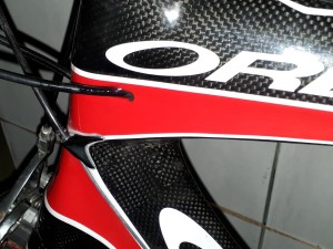

Messagede Jessie » Sam 1 Mai 2021 15:03
Bonjour à tous,
Je possède un Orbéa Orca Gold depuis 2014, monté avec des roues vision T35, une transmission SRAM et des plateaux ovales "Bio-concept" Stronglight.
Je me permets de relancer ce topic car je suis précisément concerné par le même problème (craquement dans le cadre à chaque coup de pédale quand je suis en danseuse).
Après avoir initialement incriminé les roulements de mon boîtier de pédalier que j'ai fait changer 2 fois, sans rien changer au problème, voici les vérifications auxquelles j'ai procédé :
- retrait du compteur,
- graissage des axes et des ressorts des pédales,
- graissage des vis cheminées des plateaux et contrôle d'absence de jeu dans le pédalier,
- changement des roues par des roues et cassette neuves,
- graissage complet de la fourche (pivot, entretoises et pattes), contrôle d'absence de jeu,
- graissage des pattes du triangle arrière,
- contrôle d'absence d'usure et lubrification de la chaîne.
Malgré tout cela, le bruit subsiste. :(
En cherchant toujours la cause du problème, j'ai tourné le guidon à l'arrêt et constaté un léger bruit de "cliquetis" lors de la rotation (je précise que la fourche n'est pas trop serrée et tourne librement).
J'ai l'impression que ces cliquetis pourraient venir du câble de frein arrière que passe dans le cadre (cf. Photo), mais je doute toutefois que cela se transforme en bruit de craquement lorsque je comprime la fourche en étant en danseuse.
N'hésitez pas à me faire part de vos conseils ou suggestions, car je reconnais être à court d'idée et mes sorties se transforment vraiment en calvaire !
Merci à vous

Messagede JulienCampa » Sam 1 Mai 2021 19:18
Est-ce que tu as des craquements quand tu roules sur une route cabossée ??? OU en descente quand tu freins fort ?
Sinon, comme dit : graisse des serrages de roues.
Sur mon Trek j'ai aussi ces bruits de craquages : ça vient parfois de l'entrée des câbles sur le cadre. Quand c'est propre pas de bruit. Quand c'est sale, bruit.
Parfois, c'est aussi de la crasse entre les rayons de ma roue arrière ou tout simplement, de la crasse entre la cassette et la CRL...
Donc, essaie de tout bien nettoyer à fond, de tout bien remonter (graisse céramique entre cassette et CRL, ça aide... perso j'en mets pas mal pour être tranquille).
LE plus souvent, ce sont mes cales et mes pédales ... Si une direction craque en danseuse, elle craque aussi quand tu la tournes à vide, à l'arrêt, dans ton garage.
Fais le test et écoute bien d'où vient le bruit : les câbles ? ;)

Messagede Jessie » Sam 1 Mai 2021 19:56
Merci de ton retour.
Oui, les serrages sont bien graissés et ne sont pas bloqués hyper fort (je peux les ouvrir avec 3 doigts).
Le bruit n'apparaît vraiment qu'en danseuse quel que soit le relief et l'état de la route.
À l'arrêt, je n'entends vraiment que les petits cliquetis à l'intérieur du pivot de la fourche quand je tourne celle-ci, mais pas de craquement à proprement parlé.
Je retiens ton conseil pour les cales.
Je vais, je pense ,changer carrément les pédales aussi.

Messagede Klarf » Sam 1 Mai 2021 22:26
Orbea à eu beaucoup de soucis sur les insert d'arrêt de gaine. Ils sont normalement collés et rivetés sur les dernières versions.
Si c'est pas le cas c'est peut être ça qui craque. Maintient ta gaine de frein coller au cadre pour vérifier si c'est la gaine de frein. C'est l'embout (métal souvent) qui fair du bruit dans le cadre.
Re: Craquement fourche
Messagede Jessie » Dim 2 Mai 2021 10:54
Oui, les embouts sont bien rivetés et collés sauf pour le frein arrière où c'est carrément la gaine qui passe à l'intérieur du cadre (photo précédente) et où il y a donc un déplacement lors de la rotation du guidon. Je pense que le petit bruit (à l'arrêt) vient de là, mais j'ignore si c'est à l'origine du craquement.
J'ai tenté de mettre un peu de graisse téflonnée (comme on le voit sur la photo). Je réessaie cette après-midi.
Merci à tous pour vos conseils. Je vous tiens au courant.

PS : pour le standard du boitier de pédalier, c'est un roulement interne BB30 à monter à la presse.

Ce sont les Orcas de première génération qui sont en Bb30 effectivement, pour moi tes roulements sont à l'origines de ton (tes) craquement (s) change pour un boitier à viser je suis sûr que tout rentrera dans l'ordre... Tu peux trouver ton bonheur ici : ( Ou ailleurs bien entendu)
https://picclick.fr/Token-Ninja-Thread-Fit-Bottom-Bracket-BB386-313159384932.html
