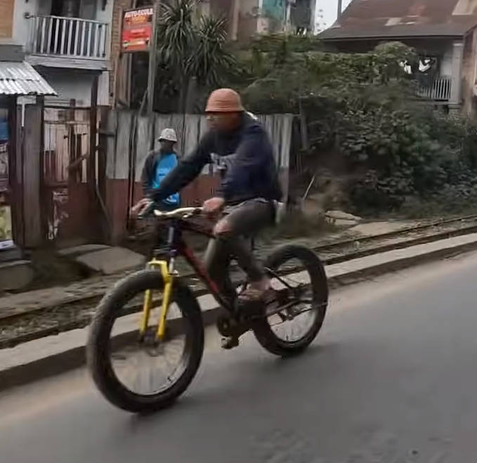

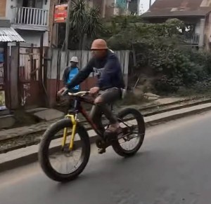

En direction de Lhassa par la G317 entre Qamdo et Ganziil un seul cycliste sur 500km, semble avoir 3 plateaux et freins à disque
à Madgascar Manjakandriana, celui là semble avoir 3 plateaux.

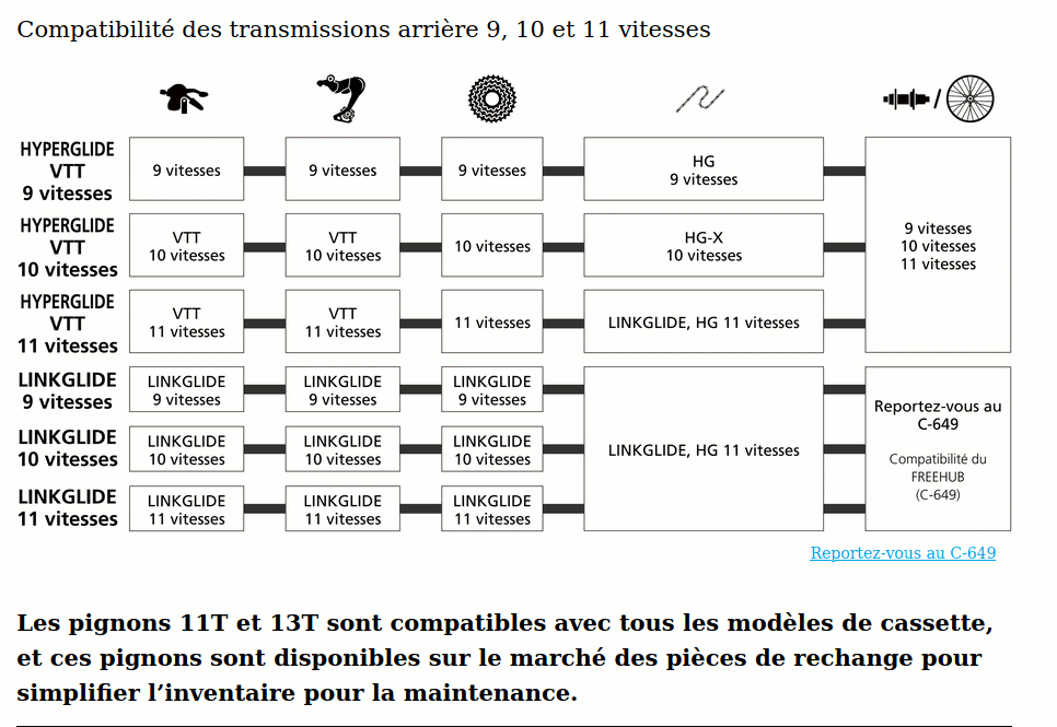

Pédaliers doubles (compatibles 9/10/11v) : 46-30, 36-22, 46-32, 36-26, 40-26
Pédaliers simples (compatibles 9/10/11v) : 42, 40, 32, 30
Cassettes 11v : 11-45, 11-50
Cassettes 10v : 11-39, 11-43, 11-48
Cassettes 9v : 11-36, 11-41, 11-46
- EST CE COMPATIBLE avec un double tiagra 105 ou ultégra à l'avant.
- EST CE COMPATIBLE avec des manettes 10 vitesse "ordinaires" Tiagra ou GRX400
Il semble que NON, pas compatible.
Problème des pédaliers modernes: si c'est de l'alu et que l'on descend en dessous de 39 dents pour le petit plateau, c'est plus vite mort, en moins de 10.000km, c'est à dire que à la 4eim chaine ça ne passe plus avec une chaine neuve (et pas facile à renouveler contrairement aux cassettes et chaine),
46-30 shimano-cues censé être plus solide, mais du coup, pas les bons braquets.. (trop d'écart entre les plateaux, trop court, et, c'est con avec 11-39 d'avoir si petit en plateau puisqu'on a quand même un pignon de 39 le choix de l'utiliser avec un 36-52 serait bien!
C'est avec un grand art qu'on segmente le marché... rien d'aussi simple qu'un 3 fois 8 shimano claris tout acier (30-39-50 avec du 11-30 en 8v)
