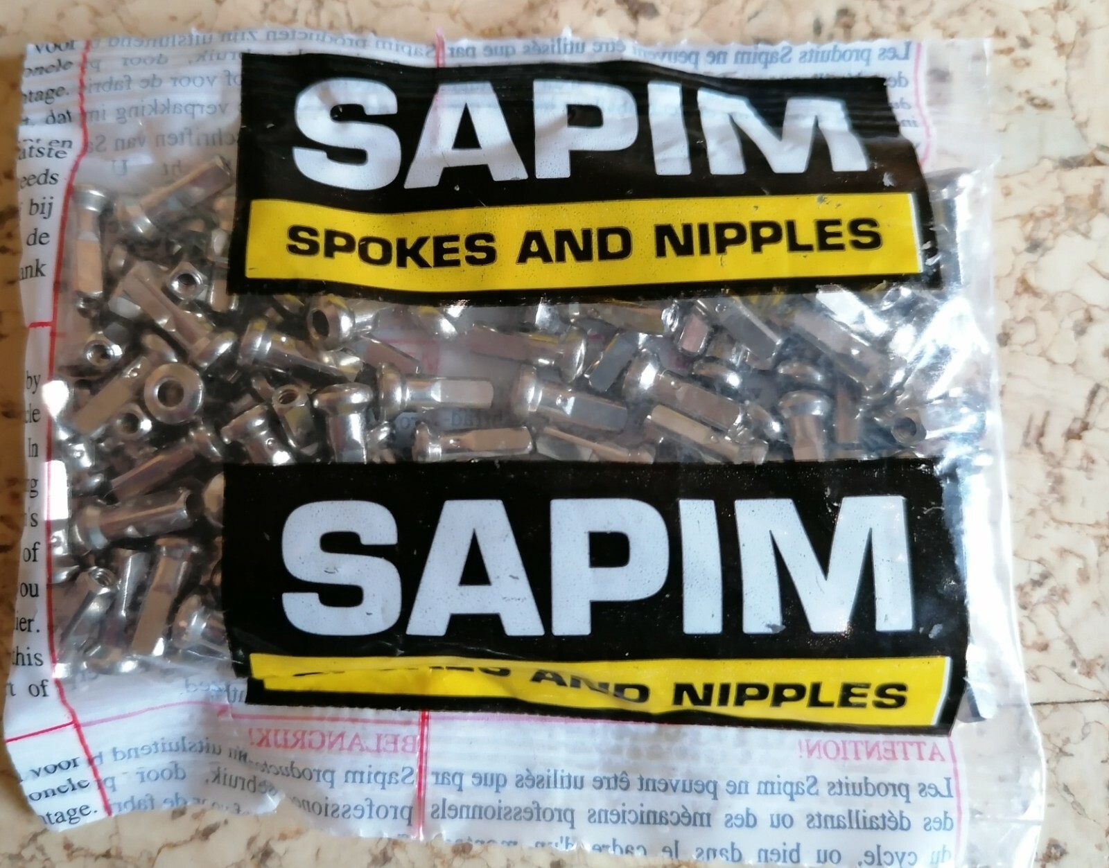

Messagede bidon » Mer 25 Sep 2024 08:02
Hello
Je vais me monter une paire de roues, moyeux Erase SP, rayons dt Aero comp, jante VENN Var 507. J'ai choisi le montage en écrou interne et je me dirige sur les écrous Sapim upside down. Il existe 2 longueurs de cet écrou, 10 et 12mm
Le filetage des aero comp fait 10 mm donc normalement l'écrou de 10 mm sera approprié. Qui a déja fait des montages avec cet écrou ? Le filetage commence à quel niveau ?
Je vois que sur son concurrent direct, le dt swiss Hidden, le taraudage commence plus haut ce qui fausse forcément le calcul.
bidon

Messagede stam » Jeu 26 Sep 2024 07:47
Jamais utilisé les DT, mais sur les Sapim, le filetage commence dès l'entrée dans le perçage de l'écrou, une fois la tête passée.
On voit bien sur cette image que la tête est percée un peu plus large : Image
stam
Messages: 1931
Messagede stam » Jeu 26 Sep 2024 12:56
Il m'en reste à la maison, je peux vous mesurer la longueur du filetage ce soir.
stam
Messages: 1931
Messagede stam » Jeu 26 Sep 2024 19:45
Qui ne dit mot consent (pas très "meetoo" ce proverbe...) : un écrou de 12mm mesure 12,2 mm, le filetage au diamètre débute env. 2,5mm après le bord de la tête, et lorsqu'on visse à fond un écrou sur un cx-ray (filetage de 10mm), le rayon affleure à peine la sortie de l'écrou => interdit d'aller au-delà du bord interne de la paroi de jante + 12mm.
stam
Messages: 1931
Messagede bidon » Ven 27 Sep 2024 11:01
Top merci ! J'ai retrouvé un écrou inversé perdu dans ma boite à écrou, mais sans pouvoir déterminer s'il s'agit d'un sapim ou d'un Dt Swiss. Le taraudage commence aussi à environ 2 mm dans la tête.
