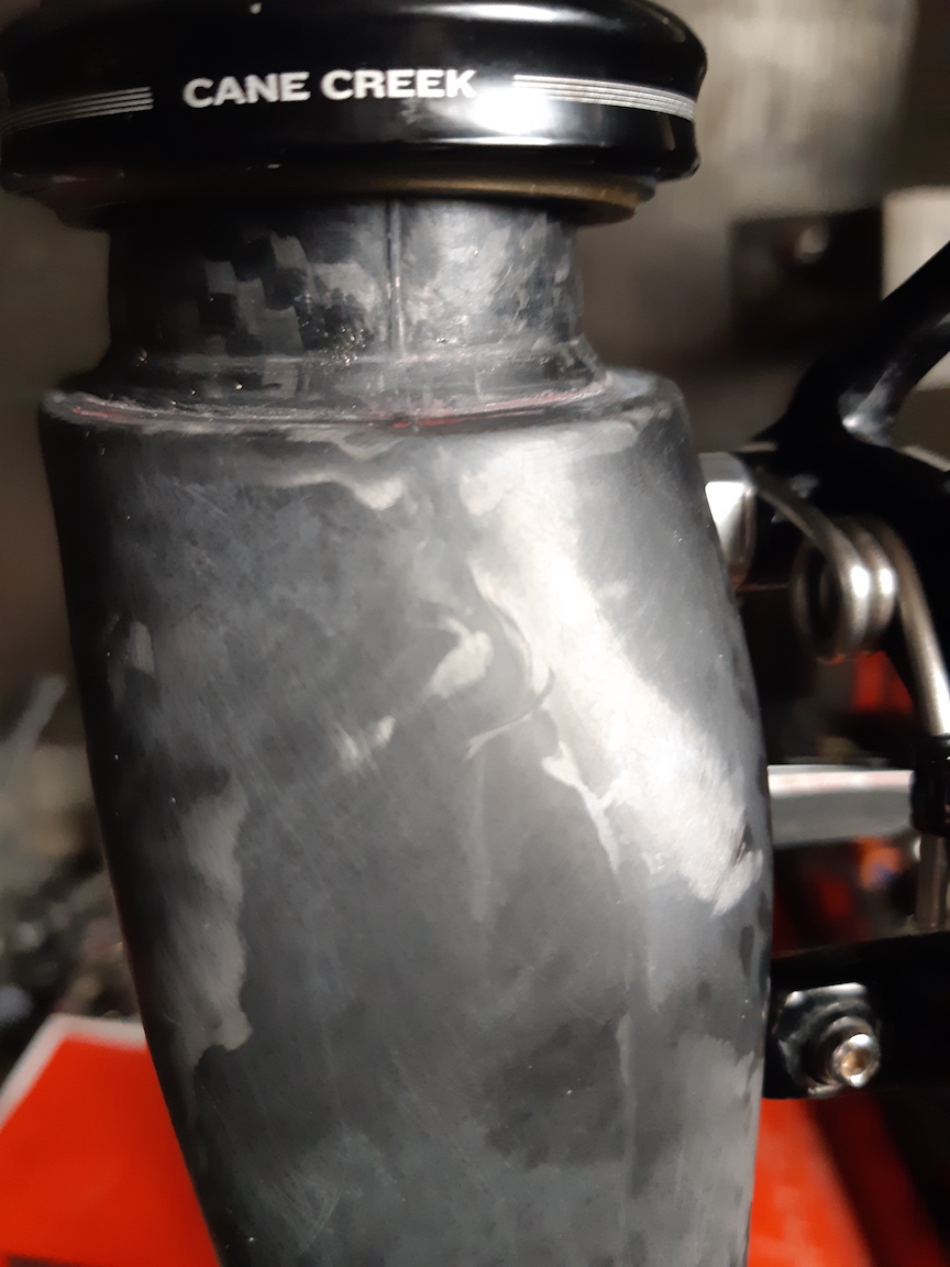

Si cela peut aider :
Une fois assemblée, la partie basse du cone est affleurante a la partie basse de la coupelle. avec une fourche qui a déjà un cone, je ne devrais pas avoir à mettre ce cone fourni avec le JDD me semble-t-il. Si je l'enlève le roulement touche quasiment la partie plane de la fourche :shock: .
ZiziVert a écrit:Cette fourche… miam miam
Ce n'est que de l'occasion que j'ai poncée avant peinture. Je l'ai identifié comme une Treek Emonda Factory team de 2013, j'espère que ce n'est pas une JDD spécifique à la marque !

Le montage du cône de direction sur une fourche avec un cône intégré, c'est interdit !!

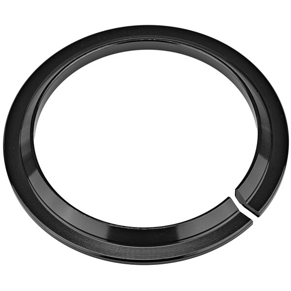

Messagede alexP33 » Lun 9 Jan 2023 11:32
ZiziVert a écrit:Oui, tu ne dois pas le mettre. Il existe de très fine bague conique qui se mette à la place de ta base plate et qui du coup évite que le roulement touche le pivot. C’est ce que j’avais sur la fourche de mon D4.
Merci, il ne reste plus qu'à touver ! Est-ce que ça ressemble à ça :
Pour être sur : ça ne doit pas venir en appui sur la partie plane de la fourche, ça sert juste à faire un écarteur avec deux portées à 45° (on va dire une femelle qui s'adapte à la fourche et une mâle pour le roulement)

Messagede ZiziVert » Lun 9 Jan 2023 12:13
C’est ce que tu as mis en photo sans la partie plate et non fendue. C’est juste la partie conique qu’il te faut. Je vais essayer de te trouver une photo.
"Edit": https://www.cycling-vintage.com/stronglight-x12-1-x24f-headset-jeu-direction-alu-c2x24955381. Ca ressemblerait a ça. Soit une piste de roulement mais en moins haut. Enfin moi c’est ce que j’avais sur un montage identique au tien.
Il faut que ça épouse la partie conique de la fourche donc l’intérieur de l’anneau doit lui aussi être conique. Sinon trouver un autre roulement qui ne viendrait pas toucher la base du pivot une fois monté. J’ai de vague souvenirs qui remontent et je crois que j’avais finalement revendu la fourche avec ce genre de montage.

D'après ce que je vois, la portée de roulement conique est moulée dans la fourche. Il n'y a rien à ajouter, tu montes le roulement directement sur la fourche. Tu perds la bénéfice du joint intégré au cône à emmancher, mais ce dernier n'est fourni que pour les fourches avec pivot "droit". Souvent on ne l'utilise pas.
Si ça ne matche pas parfaitement, il existe plusieurs hauteurs de roulement (7mm est le standard):
https://soshanger.com/epages/box11137.sf/fr_FR/?ObjectPath=/Shops/box11137/Categories/Roulements/Roulements_de_direction/O_ext_52mm
(Envoie peut-être une photo du pivot nu si tu as un doute)

PhanuHell a écrit:D'après ce que je vois, la portée de roulement conique est moulée dans la fourche. [...] (Envoie peut-être une photo du pivot nu si tu as un doute)
Je n'ai pas trop de doute mais voici une photo :
Ça sent le truc ou la hauteur du cône de la fourche / profondeur du roulement dans le cadre est propre à la marque et du coup je vais finir avec un truc moche !

Bon c'est jamais évident en photo mais j'ai l'impression que ce n'est pas un cône standard 45° sur ta fourche. C'est peut-être l'ancien standard avec le cône à 36°. Je suis assez optimiste quand à trouver une solution propre. Il y a des roulement 36°/45° si c'est ça le problème.
Il faut commencer par s'assurer des spécifications de ta fourche, et en vérifiant les référence de ton roulement tu en sauras aussi un peu plus.
Enfin, la profondeur d'une cuvette de direction pour matcher une fourche intégrée avec un roulement standard ht. 7mm doit être comprise entre 7.3 et 7.5mm (partie cylindrique). Donc si tu as plus que ça, et que ta fourche est au bon standard, tu sais déjà de combien compenser.

PhanuHell a écrit:Bon c'est jamais évident en photo mais j'ai l'impression que ce n'est pas un cône standard 45° sur ta fourche. C'est peut-être l'ancien standard avec le cône à 36°. Je suis assez optimiste quand à trouver une solution propre. Il y a des roulement 36°/45° si c'est ça le problème.
Bien vu, même avec comme seul outil un pied à coulisse je confirme le 36°. Ça s'annonce pas simple :(

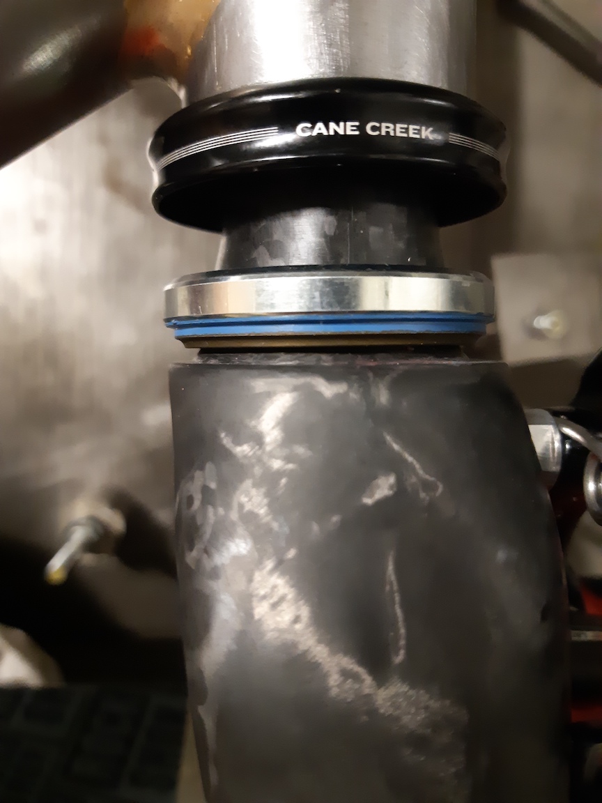

Messagede alexP33 » Dim 15 Jan 2023 18:14
Merci pour vos messages.
ZiziVert a écrit:Tiens nous au jus pour le roulement inférieur du jdd.
J'ai adapté patiemment à la lime un cone a 45° pour qu'il se monte sur la fourche. Le résultat est plutôt pas mal mais vu la marge qu'il reste Phanuhell a peut être bien raison en disant qu'avec un roulement 36° plus épais ça doit passer.
