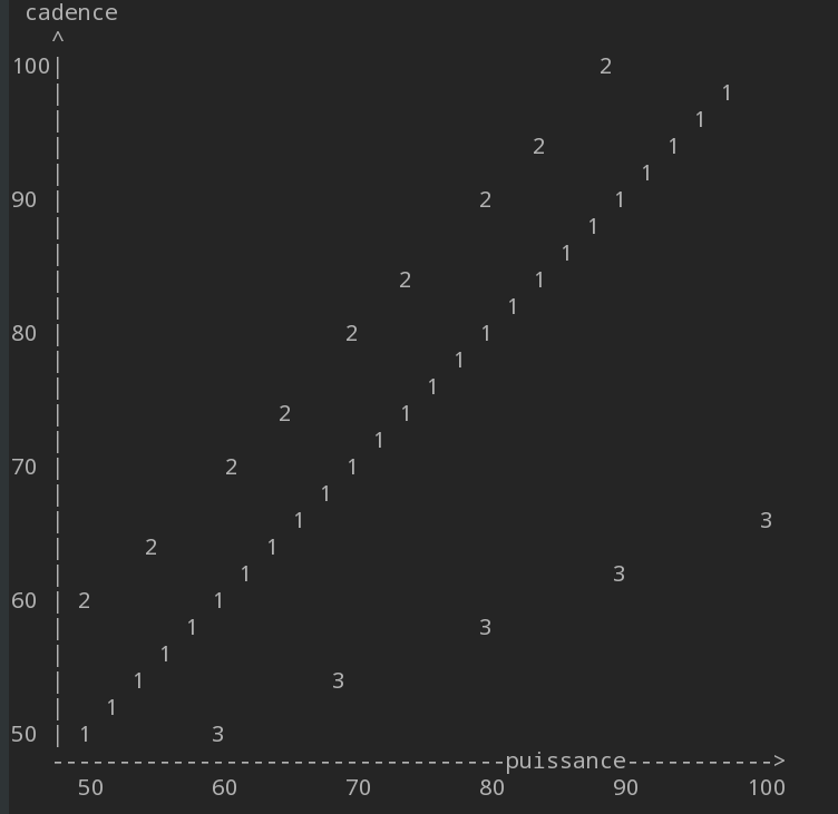

Cela exige une progressivité sur une large gamme de développement. L'opportunité d'avoir pleins de pignons doublée à la restauration du triple plateau permettrait ça, tout en résolvant partiellement le problème de croisement de chaine tout à droite et à gauche des larges cassettes.
1 = couple constant, musculature telle que 100 cadence = maximum de puissance en aérobie
2 = couple constant, musculature telle que 100 cadence = puissance d'un contre la montre ou d'un col (coureur)
3 = couple constant, musculature proche de celle d'un athlète mais sans la puissance aérobie d'un coureur
Optimum relatif = deux logiques: optimum de consommation aérobie et optimum de fatigue neuromusculaire
optimum de consommation aérobie, tourner lentement et fort mais plus on augmente le %tage de contraction musculaire par rapport à un max plus la fatigue neuromusculaire viendra vite et diminuera le rendement et la capacité aérobie locale du muscle
optimum de consommation neuromusculaire: simplement ne pas tourner fort, et régler la puissance selon la cadence, mais si on doit tourner vite pour un faible effort on consomme beaucoup plus en aérobie.

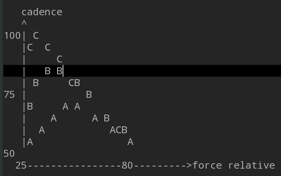

A Athlètes qui n'ont pas la puissance aérobie d'un coureur cycliste (les muscles consomment facilement la totalité de la puissance aérobie disponible)
B amateurs moyennement musclés et de forte puissance aérobie
C coureurs affûtés, peu musclés (plus légers), qui n'ont quasiment pas de limite de puissance aérobie, et jouent sur la cadence.
