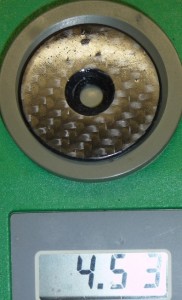

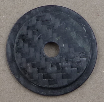

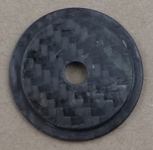

Pour l'expandeur ==> le modèle à coller est très léger
Pour le capot je m'en suis fait un en carbone, il n'y a rien en 1" 1/4. Je vais peut-être en refaire.

Messagede noel » Lun 20 Mar 2017 22:34
POKERCYCLO a écrit:
noel a écrit:Pour l'expandeur ==> le modèle à coller est très léger
J'ai un modèle 2015, sur ce modèle on peut alléger le berceau de la TDS (Kit KCNC + vis TI + écrou cylindrique en Alu)
Salut.
Tu prends quoi pour faire un capot ? Une pladue de carbone de 4mm + usinage avec un tour
poids 4,5 grs
Pour la TDS tu peux me renseigner un peu plus sur la ref si possible ?
Chariot http://www.dulight.fr/fr/vtt/718-kit-chariot-de-selle-kcnc.html
Attention modification avec une ancienne TDS, certainement une 2013, tu perds une partie des réglage et il vaut mieux une selle de type flow
