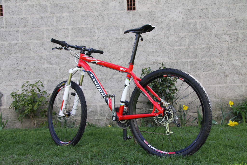

Un montage trés loin de certains au niveau light mais avec un alu de légende, que du bonheur :D
Cadre : Spécialized S-Works M5 2009 taille M
Fourche : Rock Shox SID Race 100mm blocage au té
Serrage de direction : Syntace + vis Ti
Roues : DT240S + ZTR Olympic + DT Aerolite
Pneus : Maxxis Larsen TT 26 x 1.95
Serrages de roues : KCNC
Dérailleur avant : Shimano XTR + VIS Ti
Dérailleur arrière : Sram X0 chape longue alu + galets KCNC
Manettes : Twister XO + Vis ergal
Cassette : Shimano XT 11/34
Chaîne : Sram PC 991
Pédalier : Shimano XTR 175mm 22/32/44
Boîtier de pédalier : Shimano XTR
Pédales : Crank Brothers 2TI
Freins : Formula ORO puro + disque ARO08
Cintre : Syntace duraflite carbone 580mm
Grips : BBB
Gaîne : Jagwire ripcord
Potence : Syntace 105mm + vis Ti
Tige de selle : KCNC Ti pro lite 30.9 x 350mm
Collier de tds : Spécialized usiné maison + vis Ti
Selle : Italia SLR kit carbonio flow
Protège base : Spécialized
Chambres à air: latex Michelin
Poids total : 9,27 kg
