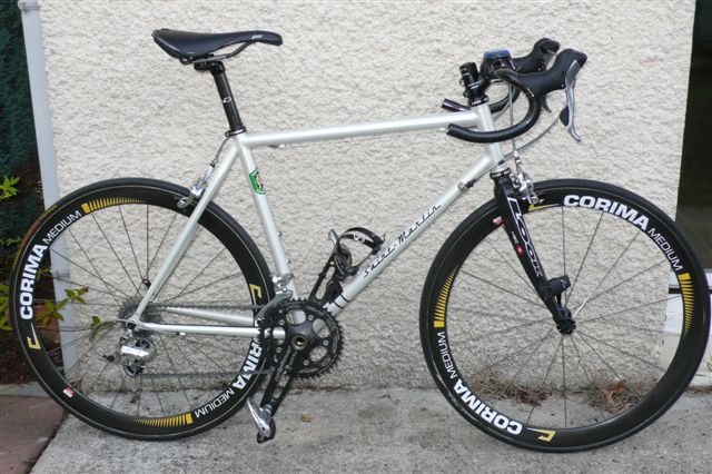

Messagede willight » Jeu 20 Sep 2007 18:02
jb de lunel 34 a écrit:pas mieux! 8)
au fait chez nous ça donne ça le 650. ok reste le réglage du cintre!
Image!
