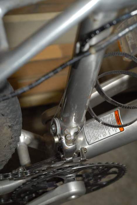

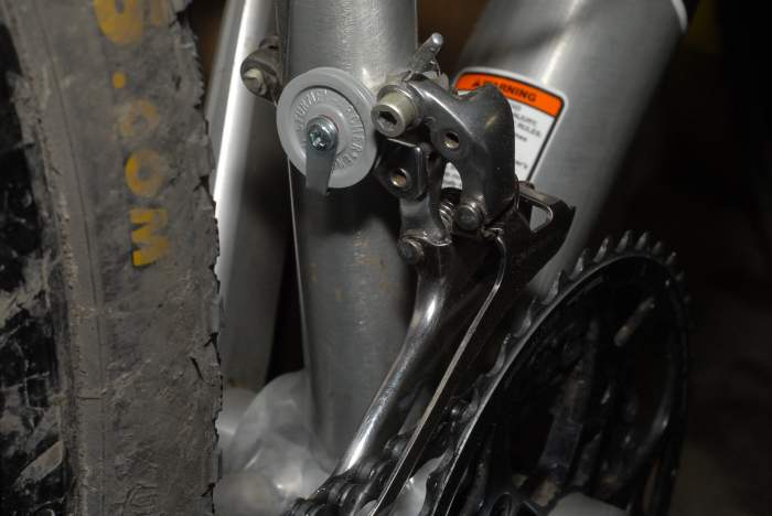

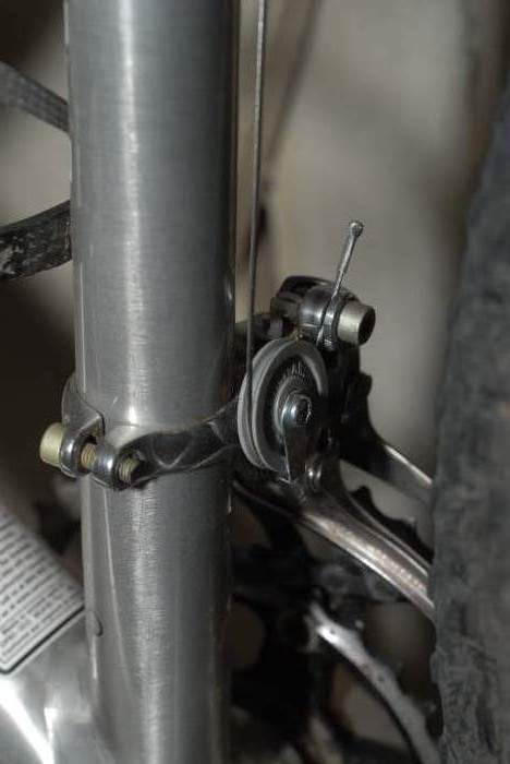

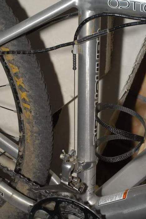

Voila j ai enfin un derailleur top pull en DA.
Jusqu'a present j avait bidouille un passage de cable par le bas sur mon F4000. Cependant, c'etait pas terrible au niveau look (passage du cable bof bof).
J avais pensé mettre une roulette comme en cyclo cross. J en avais une mais de mauvais diametre. La solution: la visser direct sur le DA.
Ca marche aussi bien qu en cablage down tube.

le domaine du cyclo-cross m'étant complètement étranger, aurais-tu des photos de la modif ? Où trouver cette roulette ?
Merci.
Bon ben les photos sont déjà là !
Encore merci.

Messagede Thierry » Dim 15 Avr 2007 21:10
FredS a écrit:Salut,
Merci.
Encore merci.
Normalement les roulettes utilisées en cyclocross se trouve qques cm plus bas que le derailleur.
Avec cette solution, on ajoute juste le poids d'une roulette en plastique et une visse (- le poids du trou). C est donc pas lourd au final :D

Messagede anthony196 » Ven 5 Oct 2007 16:55
bonjour
apres quelques mois, que penses tu du fonctionnement, notament dans la boue?
anthony196
Messages: 106
Inscription: Dim 18 Juin 2006 17:18
Messagede Thierry » Ven 5 Oct 2007 20:16
Nikel.
J avais peur que la visse se barre, vu que j avais pas de quoi faire un filletage et les contraintes dues à la tension dans le cable.
La boue ne m a pas génée.
