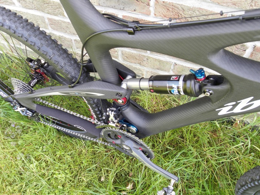

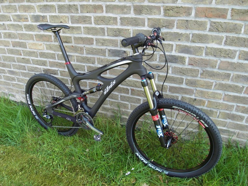

Messagede Ciam » Mer 9 Avr 2008 22:31
Bonjour à tous;
Je me permet de présenter mon vélo, je pense que niveau light, je peux le montrer sur ce forum et de plus, on m'y encourage sur b_m_b!
Le vélo est un full de 140mm et je l'ais pesé complet à 10K700.
Le montage:
PIECES poids annoncés pesés
[/font][font="Arial"]Cadre ibis mojo + fox rp23 2320 2348
Cintre relevé carbone easton xc cnt 31,8 monkeylite 146 170
Tige de selle EC90 carbone zero Easton 31,6 400mm 160 199
Poignées WCS noir Ritchey 36 43
Potence Easton EA90 Oversize 100mm 10 Deg Black 1.1/8" 31.8 125 138
Roues Ztr olympic + moyeux dt240s rayons sapim 1423 1425
Pneus maxiss larsen mimo 2.0 960 968
notube 160 160
Frein à disque Juicy Ultimate 160mm/185 720 809
Pédalier XTR 2007 175mm FCM970 770 777
Cassette xtr 11/32 224 226
Chaîne SRAM PC991 + Powerlink 297 302
Dérailleur arrière XTR shadow 176 181
Dérailleur avant Xtr 116 151
Shifter xtr 224 251
Cables et gaines jagwire 60 65
Selle: Italia xcr gel flow xc 175 174
Pédales Crank Brothers - Eggbeater SL 232 263
Jdd acros AH-01 1'1/8° "Exo" Noir 88
Serrages rapides X LITE titane 85 98
Fourche Fox talas 32 rlc 2008 100/120/140 1785 1820
Compteur vdo MC1,0+ 46 67
entretoise 8 8
protège base néoprène 13 13
Je n'ais encore fait qu' une centaine de kilomètres avec et je suis agréablement étonné!!
Je tiens des moyennes que je ne conaissais pas avec mon ancien vélo et sur mes terrains d'entrainement pour comparer correctement.
Au niveau rendement, c'est bien comme tous ceux qui en ont 1 sur mtbr ou vélo vert (mojo classique jusqu'aujourdhui) le disent, "bluffant"! Il ne pompe pas du tout en propédal et un poil sans, surtout sur le grand plateau. La rigidité est au rendez-vous.
En montée, il ne cabre pas grace à la talas en position 100 et la roue arrière reste collée au sol, son poids facilite bien les choses.
En descente, on se retrouve bien sur un full 140! Y'a pas photos, il avale tout et permet d'aller très vite, uniquement limité par le pilote! Le dw-link est extraordinaire.
Quelques photos:

Messagede pitchoun 11 » Mer 9 Avr 2008 22:58
super velo , tu as bon gout !! 8)

Messagede Fred57 » Jeu 10 Avr 2008 09:29
Superbe! J'adore cet oiseau rare... :shock:
2 petits trucs qui me genent visuellement sur ton vélo (mais vraiment petits) :
- la longueur de tes durites,
- le poste de pilotage qui me semble haut et qui casse un peu la ligne du vélo. Bref, l'inclinaison de la potence (la retourner ou mettre une potence avec un angle de 0°). Après, c'est une histoire d'ergonomie et si tu te sens bien, ne touche à rien.
Vraiment sympa ce 140 mm...

Messagede fbi » Jeu 10 Avr 2008 09:59
Fred57 a écrit:Superbe! J'adore cet oiseau rare... :shock:
C'est un 140, on va pas mettre une potence -20° et un cintre plat :wink:
Le cadre est vraiment superbe. Le montage est bien choisi, mais perso je trouve que les roues et pneus ne sont pas vraiment en adéquation avec le reste qui est plutôt prévu pour du "gros" (enfin selon les standards ici :wink: ) Idem pour les pédales.
Mais bon pour rouler à Crisnée c'est bien suffisant :roll: (joke !)

Messagede Olibabe » Jeu 10 Avr 2008 10:04
Pour les roues, je ne suis pas d'accord avec FBI, si elles sont bien montées, des ZTR 385 sont assez résistantes pour de l'enduro Belge ou des sorties dans le Sud sur des sentiers style Transvésubienne. Après, des Arch seraient peut-être mieux pour rouler en permanence dans le Sud, mais pour une utilisation essentiellement belge, ça colle.
Pour les pneus, c'est à changer en fonction du terrain. Pour la boue belge actuelle, je pense aussi que ça colle mais que pour l'été, un bon petit boudin entre 2.2 et 2.4 avec de bons flancs sera tout indiqué.
Sinon, à part le poste de pilotage qui est étonnant visuellement sur les photos, je ne vois rien à redire...
Quant à un vélo style Mojo en plus light et 100mm, j'en rêve!

Messagede tango » Jeu 10 Avr 2008 10:21
très beau vélo thierry
à mon avis thierry a plus envie de rouler vite dans un fauteuil que dans sur un vélo typé xc d'oû ce poste assez haut et large

Messagede fbi » Jeu 10 Avr 2008 10:45
Olibabe a écrit:Pour les pneus, c'est à changer en fonction du terrain. Pour la boue belge actuelle, je pense aussi que ça colle mais que pour l'été, un bon petit boudin entre 2.2 et 2.4 avec de bons flancs sera tout indiqué.
C'est pas un peu étroit des ZTR Olympic pour y coller des 2.4 ?

Messagede Olibabe » Jeu 10 Avr 2008 14:01
Aucun problème avec des MK 2.4...

Messagede Ciam » Jeu 10 Avr 2008 17:32
oui, allez y les mojoistes, postez!
le cintre a été positionné + vers l'avant (vers le pilote) après les photos, la position en est améliorée.
C'est vrai qu'au premier contact avec ce vélo on se sent haut perché et une position très assise mais pas trop au final, on est tout de même en appui sur les bras et on se plait vite dans cette position qui donne confiance et une sensation de dominer le chemin! :D
Avec la talas, je l'ais ais les 100 mm, juste 2 clics à gauche en roulant et hop!!
Pour les roues, j'ais commander de quoi me monter des arch/cxray/chrisking, vu que je vai aller pas mal à la montagne et j'ais des mignons pour bien descendre!
Me reste plus qu'a choisir une nouvelle paire de serrage rapide, j'ais bien lu le post sur ce forum mais je suis toujours indécis!!
Les roues et pneus actuels sont très adaptés pour la Belgique puis c'est toujours mieux d'avoir 2 paires!
Pour la longueur des durites, la remarque veut dire "trop longues" ou "trop courtes"? Je les ais ajuster pour pouvoir laisser tourner le cintre sans accrocher le tube horisontal en cas de chute.
Merci pour vos avis.

Messagede FRED101 » Sam 26 Avr 2008 16:06
Bonjour à tous
Je suis tout neuf sur le forum et je vous présente mon Ibis Mojo SL (tout neuf aussi forcément)
CADRE IBIS MOJO SL Large (what else?)
Amortisseur Fox RP23 (je veux bien un vélo léger, mais un amorto DT...)
FOURCHE FOX F140RLC
DIRECTION CANE CREEK
spacer Carbone decathlon (pas cher)
POTENCE SYNTACE 99 120mm (dulight.fr)
CINTRE Easton monkey lite sl 25,4 (plus leger que le 31,8)
POIGNEES Titec Pork rinds (comme sur mon intesne depuis 8 ans)
SHIFTERS Sachs QUARZ (120gr! et New old stock)
FREINS AVID ULTIMATE (joli et pas trop lourd avec rotors Hope)
DISQUES HOPE 160
BLOCAGES CONTROL TECH carbone (pour rappeler le bleu et le rouge)
ROUES stan's ztr olympic, moyeux a2z (1400gr et budget raisonable)
PNEUS NOBBY NIC 2,25 (pesés à 504 :-)et 530 gr :-((((()
TIGE DE SELLE new ultimate (dulight.fr)
SELLE FLITE SLR (seule pièce conervée de mon Intense Tracer)
DERAILLEUR AVANT XTR 2008
PEDALIER XTR 2008
PEDALES XTR 2008 (Look Quartz pas encore dispo au moment de la commande)
DERAILLEUR ARRIÈRE XTR SHADOW 2008
CHAINE Kmc 9 sl
CASSETTE xtr m970 (ecrou Sram... rouge).
Le baptème de la boue est pour demain.
J'ai l'impression que j'oublie quelque chose, ah oui! suis-je bête, j'ai vérifié le poids sur une balance à crochet Alpine Ultimate et il pèse 10,150kg comme il est sur les photos.
Je ne suis pas mécontent du poids final et du résultat esthétique. j'attend encore un jeu de direction en noir.
Quelques vis titane supplémentaires et des pédales Look quartz et on sera à 10kg tout rond.
FRED101
Messages: 36
Inscription: Sam 26 Avr 2008 06:35
