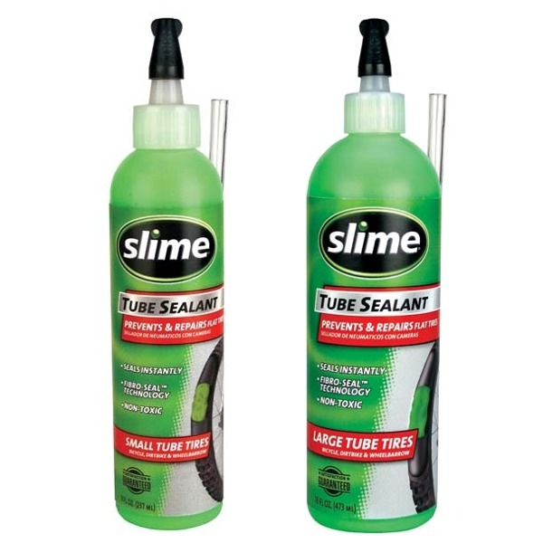

Messagede Drazz » Mer 20 Avr 2005 19:17
Vous pouvez m'indiquer ce qu'est le slim.

Messagede jul57 » Mer 20 Avr 2005 19:25

Messagede teamdindon » Jeu 21 Avr 2005 09:18
jul57 a écrit:Image
Notez quand même qu'on peut trouver un produit équivalent et beaucoup moins cher dans les magasins de bricolage (liquide de prévention pour pneus de tracteurs)

Mon mélange perso contient aussi du slime et du latex, mais je remplace l'eau et le savon par du liquide de refroidissement auto, càd un mélange tout fait eau + antigel, ce qui n'a finalement pas d'intérêt vu que je roule pas avec ça quand il gèle :?
Je me suis toujours demandé si le Slime avait une vraie utilité conjugée au latex qui colmate déjà très bien ??
Teamdindon, tu peux en dire plus sur ce liquide anticrevaison pour pneus de tracteur ??

En fait, le liquide anti-crevaisons pour pneu de tracteur à un effet comparable au slime pour beaucoup moins cher (environ 15 € le litre).
L'ajout de liquide anti crevaison permet de parer aux vrevaisons quand le latex est sec. Il me semble aussi qu'il permet de reboucher des trous plus gros que le latex.
Pour ma part, je n'en met pas car il ne permet pas d'étanchéifier le pneu, donc il faut le rajouter en plus de la quantité de latex requise et ça commence à faire beaucoup de liquide dans le pneu.
J'essaierai quand même bientôt en diminuant la quantité de latex et d'eau et en rajoutant du liquida anticrevaison pour obtenir la même quantité au total.
Sur le forum VV, quelqu'un a rajouté des morceaux de chambre à air hachés pour permettre de colmater des trous plus grands. J'essaierai peut-être aussi ça par la même ocasion (on peut d'ailleurs, je pense, remplacer les morceaux de chambre à air par le latex sèché qu'on récupère au démontage)

Oui OK, c'est vrai que le liquide Geax que j'utilise dans ma mixture est un peu granuleux et doit probablement colmater des trous *un peu* plus gros.
Une chambre à air ou du latex sec haché, pourquoi pas, mais il faut que ce soit haché assez fin, et surtout, que ça ne s'agglomère pas.
Et ça, c'est assez délicat, j'ai déjà expérimenté à mes dépens, les "boules" de latex coagulées... En plus, je raconte pas le balourd que ça fait !
Suite à ça, quand je ne roulais pas, j'avais pris l'habitude de tourner mes roues de 1/3 de tour à chaque fois que je passais devant mon vélo :P
Ce liquide pour pneus de tracteur, il a une marque ?
Ca s'achète dans les garages pour véhicules agricoles ???
C'est quand même incroyable où on est amené à aller pour son VTT ! Après le magasin pour "artistes de carnaval" (latex), voici le garage John Deere :wink:
