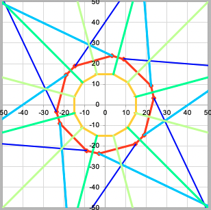

T'as le calculateur de rayon DT Swiss qui te permet de gérer ce type de config avec les modèles Straightpull. Au pire j'ai une feuille EXCEL qui fait l'équivalent et qui a le bon gout d'avoir un petit visuel comme ça t'es sur de ne pas te louper (ici sur un de mes rares montages, moyeu vision SP). Si tu la veux, envoie mois un MP avec ton mail.
alexP33
Messages: 761
Messagede Melgoose » Dim 16 Oct 2022 13:13
En effet la disposition des rayons ressemble à celle des Straightpull.
Je t'envoie mon mail par MP ;)
