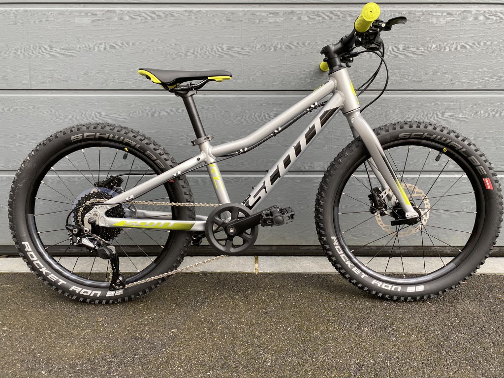

Je vous présente le vélo 20’’ de mon fils qui va faire 5 ans fin février et qui mesure 105 cm :
Early Rider Seeker 20’’ 2020
Pesé à 9,05 kg d’origine, il est passé à 8,35 kg avec les pneus et chambres à air Schwalbe.
Il est en l’état à 7,7 kg (sans garde boue) et devrait prochainement passer sous les 7,5 kg.
8-)

Il est passé à 7,5 kg juste avec le changements des pièces suivantes :
- Cintre carbone Ali de 580 mm
- Nouvelles pédales Ali rouges
- Visserie Titane pour la potence
Il me reste encore en optimisations possibles :
- La tige de selle (-120gr). Elle est déjà là mais il faut que mon fils grandisse encore un peu pour que je puisse l'installer :)
- Le dérailleur
- La chaine

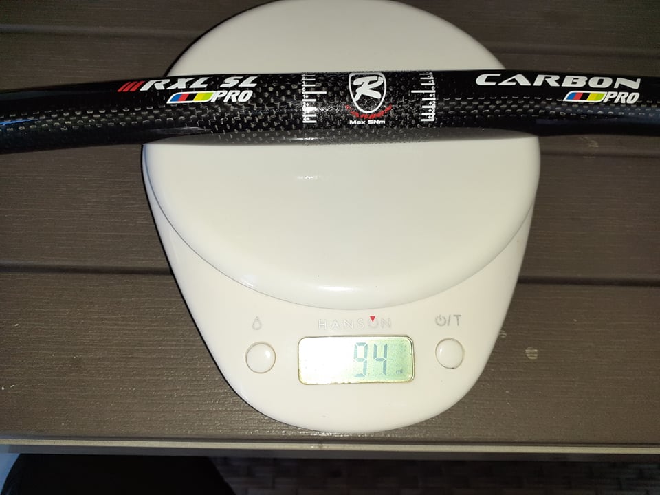

- cintre carbone sur ali - 120g

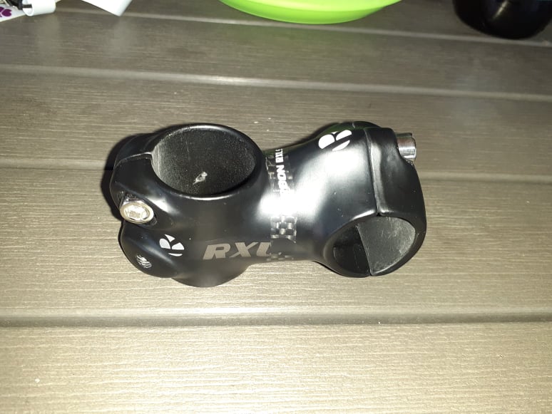

- potence carbone sur ali - 130g

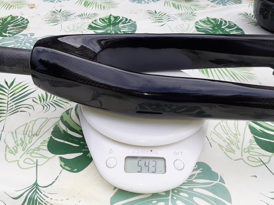

Il y a des fourches carbone 24’’ sur Ali en 1’’ 1/8 pour 530 gr et 63€

Young Jedi a écrit:Il y a des fourches carbone 24’’ sur Ali en 1’’ 1/8 pour 530 gr et 63€
Tu aurais un lien ?

Fourche, Cintre et Potence commandé !!!

Messagede Toto974 » Ven 17 Juil 2020 07:09
Coucou les amis, voila enfin le matos est la :)
Le montage sera fais ce week end et y aura plus qu'a tester :D
En tout cas le matos est top !!!
Potence carbone 50mm Ali 135g
Cintre carbone 580mm Ali 94g
Fourche carbone Ali 543g
Toto974

Il y des velo montés avec des jantes qui semblent pas mal style les scott 2020 en 20 / 24 rayons ou bien des roues chez federleicht par exemple mais les jantes au détail sont introuvables .
