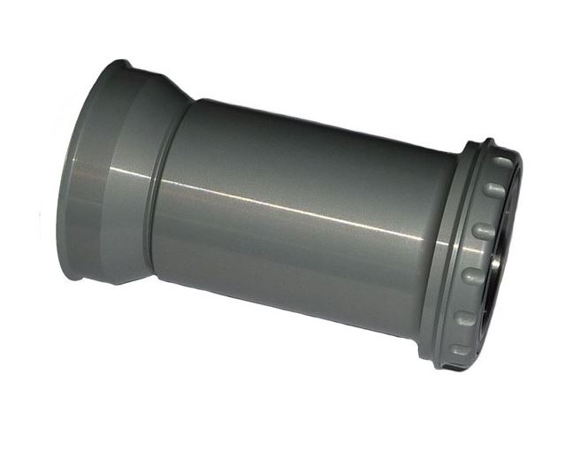

J'envisage dans quelques mois de remplacer mon pedalier THM Clavicula par un QUARQ DZero BB30, actuellement mon Clavicula est monté sur un cadre Cervélo R5 avec ce type de boitier ci-dessous, je suppose qu'il faut que je change de model, quel type de boitier me faudra t'il ? Merci
webjo
Messages: 1785
Re: Puissance, une nouvelle ère??
Messagede Doc holliday » Ven 22 Nov 2019 08:26
Regarde ici :https://quarq.zendesk.com/hc/en-us/articles/115004288393-Quarq-DZero-Carbon-BBright-Installation

Messagede webjo » Jeu 28 Nov 2019 12:57
Quel marque de plateau peut-on monter sur le Quarq Dzero Carbon 110 ?
webjo
