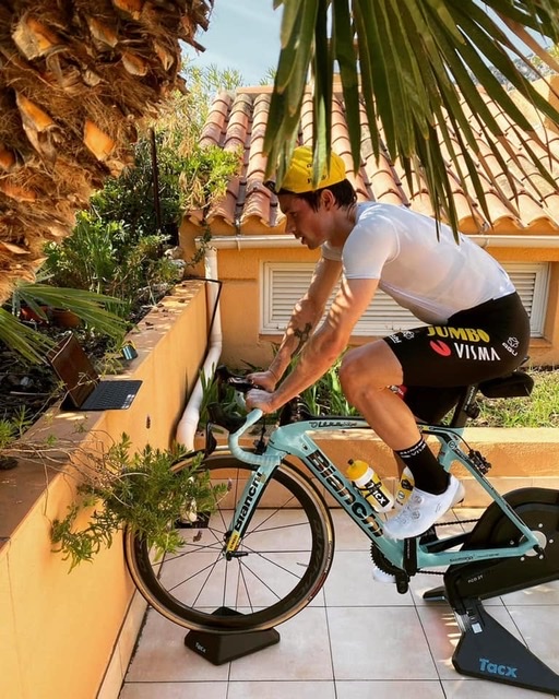

cintre petites mains
Messagede AlexDezordi » Mar 24 Mar 2020 13:39
bonjour les amis !
en ces temps de repos forcé je prends un peu de votre temps pour m’aider !
après moultes études posturales j’arrive enfin à trouver la position ! ( je suis petit et mal foutu !!)
après la selle et autres, il faut que je trouve un cintre avec peu de reach !
j’ai vu ce cintre sur un vélo de coureur Lotto jumbo !
pourriez vous m’aider à l’identifier ?
si non je suis preneur de vos conseils ! merci par avance !!!
AlexDezordi
Messages: 28
Inscription: Ven 15 Avr 2011 10:40
Re: cintre petites mains
Messagede gb47 » Mar 24 Mar 2020 13:46
Pour ce qui est du gars pas de problème , pour le cintre.....

Messagede rickyfirst » Mar 24 Mar 2020 15:32
Si Roglic est resté dans les sponsors officiel de l'équipe c'est soit du FSA soit du Vision (c'est la même boîte).
Messagede alexP33 » Mar 24 Mar 2020 18:35
AlexDezordi a écrit:bonjour les amis !
Question "con" : pourquoi un reach faible ? Est ce que tu utilises la position comme sur la photo ?
Sinon je ne sais pas si t'a déjà essayé les cintres type "shallow" comme sur la photo, ça change pas mal du compact quand t'as les mains sur les cocottes, ça peut dérouter. En plus tu auras un drop plus important qu'un cintre plus classique.

Re: Cintres avec reach et drop faibles
Messagede gb47 » Mar 24 Mar 2020 19:01
oui c'est vrai , pour moi j'ai cherché un moment un cintre ou les cocottes étaient quasi au même niveau que le plat du cintre , je ne voulais pas mettre une fortune , ai j'ai trouvé un asiatique qui me convient....
gb47
Messages: 622
Messagede Fireblade07 » Mar 24 Mar 2020 22:00
Je pense que c'est un FSA - Vision que Roglic a fait pivoter pour diminuer le reach et il a placé les poignées assez hautes.
Messagede frederic ostian » Ven 27 Mar 2020 08:44
gb47 a écrit:oui c'est vrai , pour moi j'ai cherché un moment un cintre ou les cocottes étaient quasi au même niveau que le plat du cintre , je ne voulais pas mettre une fortune , ai j'ai trouvé un asiatique qui me convient....
Pour ne pas mettre une fortune et avoir ce type de cintre (plat aux cocottes) le FSA VERO est parfait en tous points.

Certe , mais plus lourd de 100g ...
