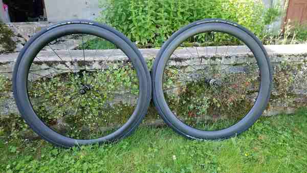

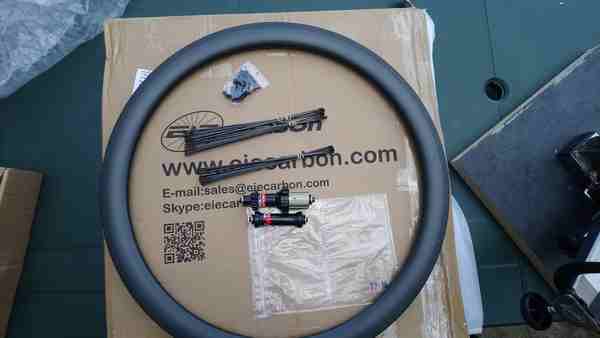

Messagede Athys » Dim 7 Juil 2019 20:01
Hello
Je voulais partager avec vous mon premier montage, dont je suis fier. Cela fait 4 ans que je me passionne pour le montage de roue, j'ai lu ce post en entier.
Je me suis équipés petit à petit car mine de rien, y'en a pour un peu de pognon en outillage.
Je roule depuis 4 ans et toute la belle saison avec des GTRW 50mm Boyaux. Celle-ci m'ont confortées sur la robustesse des jantes "asiat".
A mon actif, je suis plutot bon mécano avec plusieurs vélos complets montés et récemment quelques dévoilage et rayons changés par moi-même.
Donc bref. Le but était de me faire une paire de carbone pneus pour l'entrainement car les Véloflex Carbone rasés en 3000 km, ça fait cher quand même à la longue :mrgreen:
Cercles IEI carbone 45mm à pneus. Rayons Cx-ray. Moyeux novatec straight pull fs522 et as511.
J'ai choisis un profil relativement haut pour mon premier montage on va dire pour la facilité de dévoilage.
Des moyeux en straightpull afin que les rayons soient déjà orientés.
Les cx-ray car au final, ce sont les plus utilisés et une réputations sans faille.
La roue avant, bien montage plutôt facile, pas de voile, pas de saut et une belle tension homogène.
La roue arrière m'a évidement posée plus de soucis. Le calcul de la longueur n'était pas vraiment bon. Mais j'y suis arrivé quand même. Après quelques déboire pour centrer la jante.
Pas de voile, pas de saut, une tension homogène également.
Premier montage en tubeless. L'avant check. L'arrière s'est pris une belle chambre à air après 3 essais infructueux. Je pense avoir abîmé la tringle du Pro one en le montant et n'arrive donc pas à être étanche partout.
Test sur 70km, je suis super content. Toute tourne nikel. Je check les tensions et rien n'a bougé.
Du coup, c'est madame qui les a réquisitionnée pour son bike.
Plus qu'a refaire un autre montage

Messagede Rémi » Mar 9 Juil 2019 07:36
Athys a écrit:Hello
Bravo ! J'aimerais m'y mettre aussi ;)
