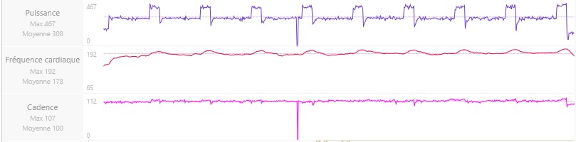

Messagede benoitgir » Jeu 14 Mar 2019 15:45
Séance de lundi, ça reste quand même simple d'être précis sur les palliers à respecter.
Moins de 5w d'écart entre cible et moyenne réelle de chaque pallier.
Hier 2x 20' à 300w, 301w de moyenne la première série, 300 la seconde.
Est-ce que c'est aussi simple sur un HT ? Simple question, j'avoue ne jamais en avoir utilisé et je tiens à faire mes séances "carrées" :mrgreen:

Messagede remyb » Jeu 14 Mar 2019 17:56
C'est encore plus simple sur un HT avec ERG MOD car tu définis les Watt et la cadence et t'as qu'a tourner les jambes...
